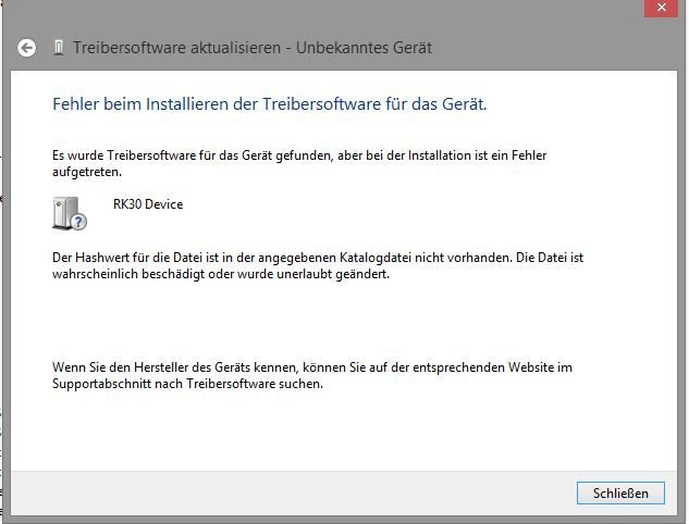

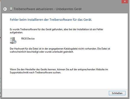

2A. INSTALLIEREN DER TREIBER (Windows 8)
Update Windows 8 Treiber-Installation RK3066 Windows 7-Treiber:
Quelle:
Updated: Disable Driver Signature Enforcement in Windows 8 | LaslowNET
Treiber-Installation mit Windows 8 HASH-Fehler:
Einfach die Befehle auf "cmd" mit Admin-Rechten eingeben:
bcdedit -set loadoptions DISABLE_INTEGRITY_CHECKS
bcdedit -set TESTSIGNING ON
PC rebooten und normal starten, rk3066 windows7-treiber können nun installiert werden...

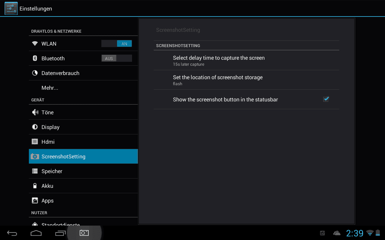

- Screenshot-Menü-Eintrag in Einstellungen (Symbol dauerhaft in Soft-Touch-Leiste unten links anzeigbar)

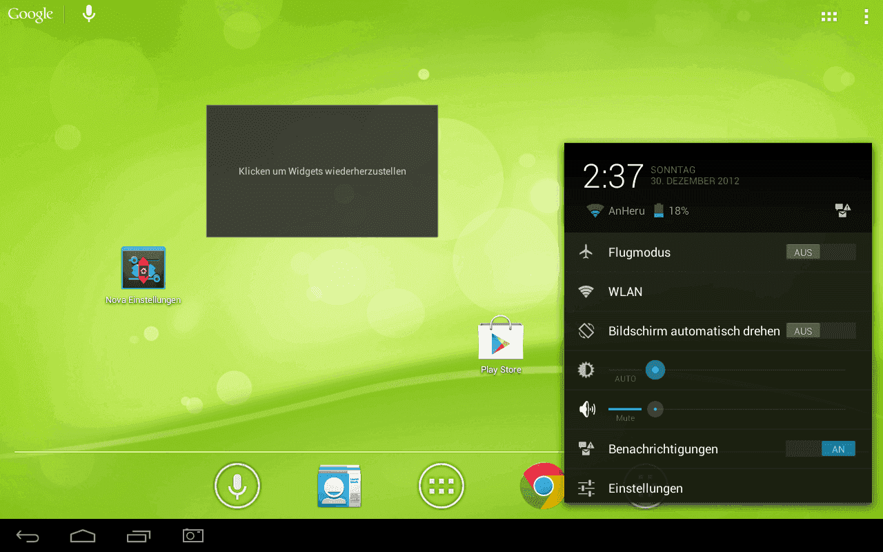

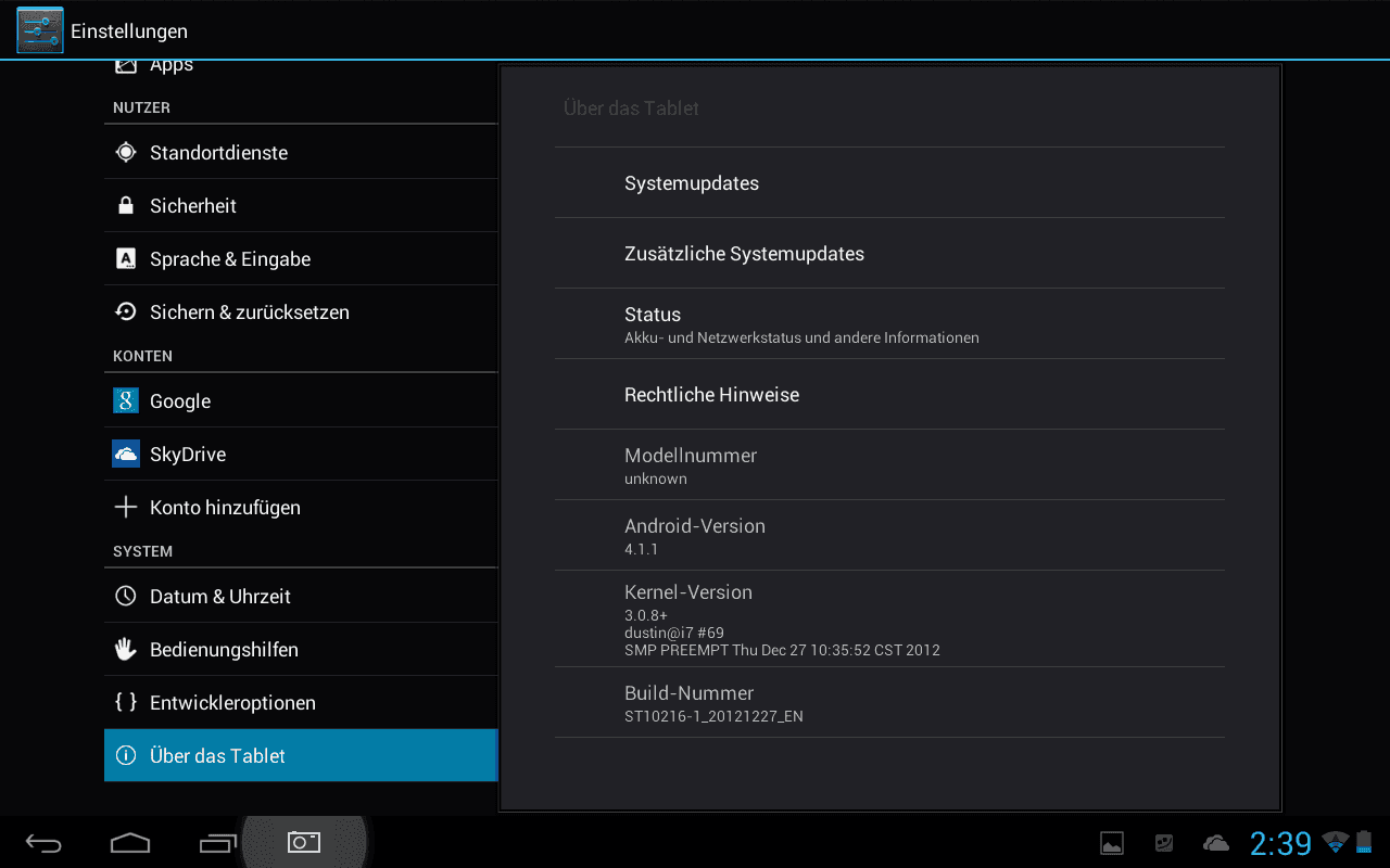

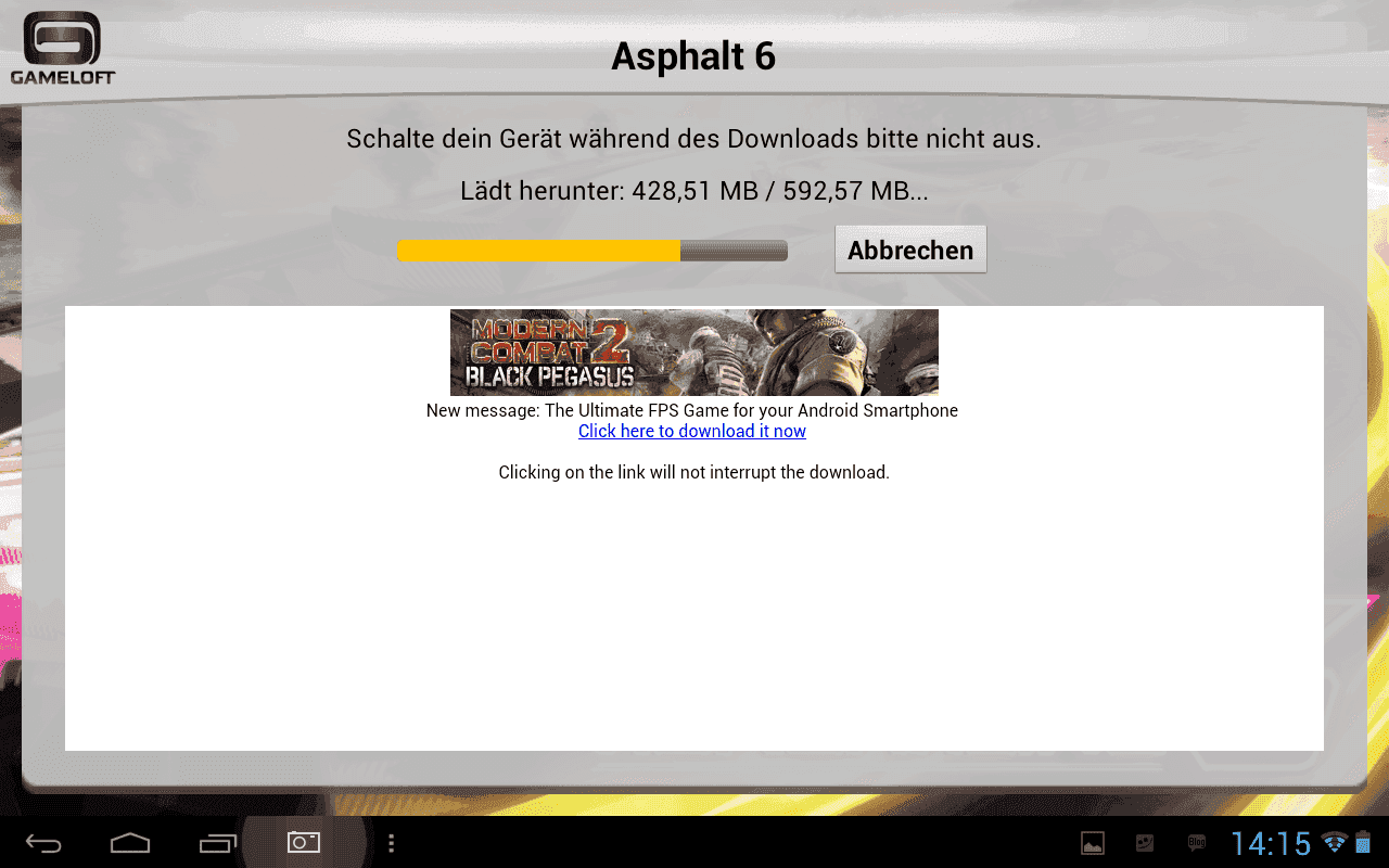

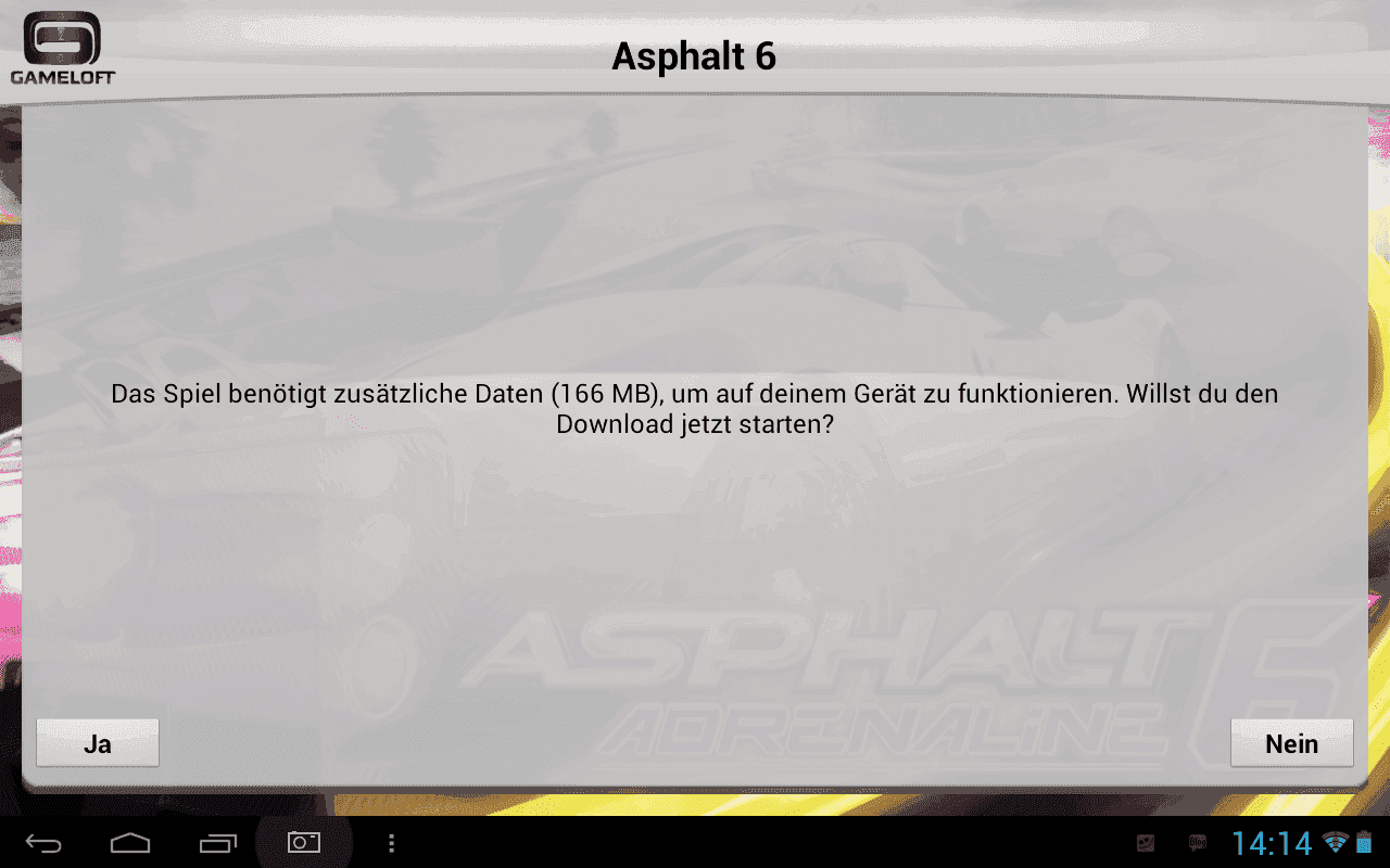

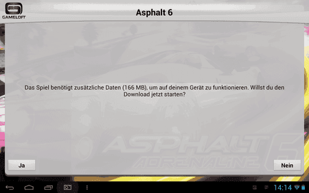

Problem WLAN-Belastung führt zu Systeminstabilitat:
Ich hatte heute wieder massive Lags/Freezes während dem Download von "Asphalt 6" (zusätzliche Daten von Gameloft).

@Probleme Asphalt 6 und Asphalt 7 mit MOD Build. prop:
Leider startet Asphalt 7 nicht, es bleibt bei der Lizenz-Uberprufung in einer Schleife hängen.
Asphalt 6 stürzt direkt bei der Lizenz-Überprufung auf den Desktop ab.
Ich war der Meinung Asphalt 7 ist mit dem alten ROM gelaufen?
@all
mit der NEUEN FIRMWARE müsst ihr unbedingt die build.prop von everal aus dem ersten post dieses threads hier benutzen !!!!
habe auch den fehler gemacht und die andere aus dem "...wer hat es?"-thread genommen, die nur mit der stock-firmware funktioniert... (>neu flashen! :-( )
