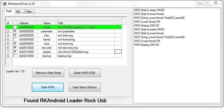

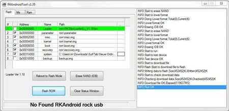

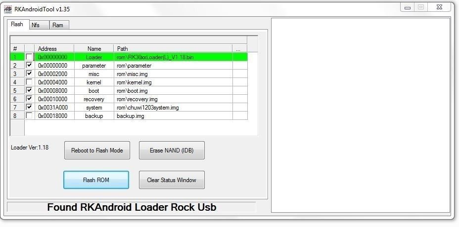

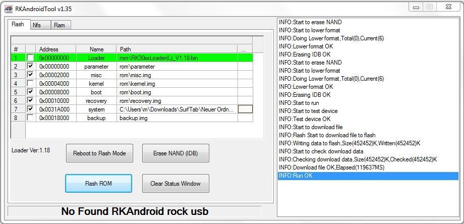

habe versucht mein SurfTab ST10216-01 zu flashen. jetzt läßt es sich nicht mehr einschalten, komme aber im wieder in diesen Flashmodus...
Habe es mit "RKAndroidTool" gemacht.
Hab mal Bilder angehängt. Kann mir jemand im Bezug darauf sagen was ich falsch mache? Geht doch bei allen anderen auch....

es könnte daran liegen dass du das RKAndroidTool verwendet hast... :O
denn eigentlich sollte dafür das RKBatchTool genommen werden wie auch überall hier im Forum zu lesen...
dass du den Rest richtig gemacht hast (RICHTIGE Surftab-Version [v1 oder v2] und richtiges Firmware-Image setze ich jetzt einfach mal voraus...
der grund dass du nicht eher eine antwort bekommen hast liegt wsl daran dass dieses Forum nicht grade das lebendigste ist momentan :D
erstmal ganz ganz vielen Dank das Du dir die Mühe gemacht hast mir zu helfen. War schon ein bissel verzweifelt...
Ok ich bin in Sachen Taplet ein Neuling. Vielleich hab ich n bissel zu oberflächlich gelesen. Habe nur diesen einen Beitrag gelesen und dachte ran an die Buletten... von einem "RKBatchTool" hab ich nichts gelesen. Mit meinem Galaxy s2 war das alles ja ein Kinderspiel.
Naja man lernt immer wieder neu... welche Version soll ich in diesem Fall von RKBatchTool nehmen
hat geklappt... Nochmal ganz großen Dank...:thumbsup::thumbsup::thumbsup::thumbsup::thumbsup::thumbsup:
