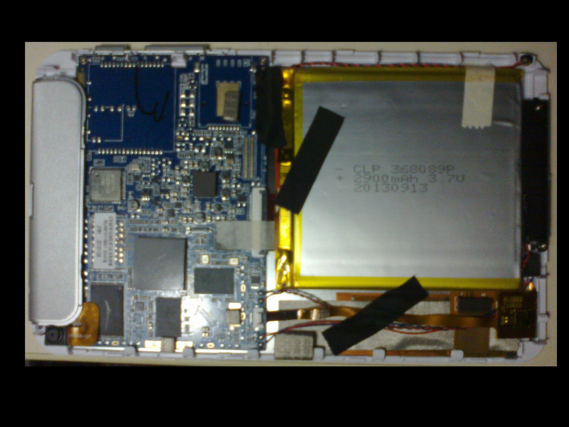

So, jetzt war ich gaz mutig (eigentlich doof) und habe es mal aufgesschraubt. Dazu hab ich die vier Schauben rausgesschraubt, und bin dann mit dem Daumennagel unter die Rückseite gegangen und hab die von der Kopfhörerbuchse her rundum gelöst. Die Rückseite ist also sowohl geschraubt als auch "geschnappt".
Der Akku ist ein CLP 368089P mit 2900mAh 3.7V, meiner wurde vor einem jahr produziert (20130913). Wenn man den Akku bekommt dann kann man ihn auch selber wechseln.
