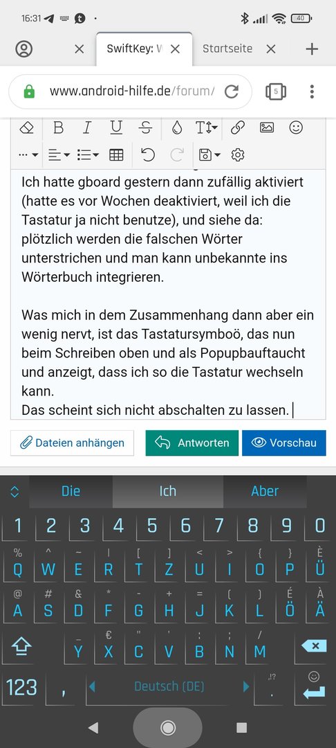

Ich hatte gboard gestern dann zufällig aktiviert (hatte es vor Wochen deaktiviert, weil ich die Tastatur ja nicht benutze), und siehe da: plötzlich werden die falschen Wörter unterstrichen und man kann unbekannte ins Wörterbuch integrieren.
Was mich in dem Zusammenhang dann aber ein wenig nervt, ist das Tastatursymboö, das nun beim Schreiben oben und als Popupbauftaucht und anzeigt, dass ich so die Tastatur wechseln kann.
Das scheint sich nicht abschalten zu lassen.

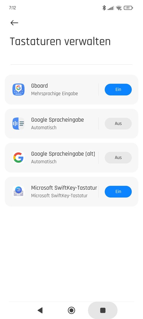

Swift Key besitzt nur eine Autokorrektur, aber keine Rechtschreibprüfung. Die besitzt nur GBoard (und auch andere Keyboards). Die Rechtschreibprüfung ist ein eigenständiger Dienst innerhalb der App, bzw. der APK. Wenn GBoard deinstalliert wird, ist auch die Rechtschreibprüfung deinstalliert. Wird GBoard aber nur als Keyboard deaktiviert, bleibt dieser Dienst erhalten und kann über Einstellungen > System > Sprache ausgewählt werden.
Also:
- Ist kein Keyboard mit integrierter Rechtschreibprüfung installiert, werden keine Wörter unterstrichen.
- Ist eine Rechtschreibprüfung installiert, aber keine in Einstellungen > System > Sprache ausgewählt, werden auch keine Wörter unterstrichen.
- Ein Keyboard mit integrierter Rechtschreibprüfung muss nicht als Keyboard aktiviert sein unter Einstellungen > System > Sprache, damit die Rechtschreibprüfung dieser App genutzt werden kann.

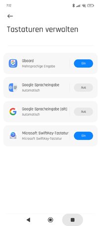

Bei mir ist SwiftKey und Gboard installiert und beide sind unter Sprache ausgewählt. Mit SwiftKey schreibe ich. Dennoch werden keine Wörter unterstrichen.
Das war mal anders. Und wenn ich eine andere Tastatur-App benutze (bspw. meine alte Blackberry-App), werden die Wörter auch weiterhin unterstrichen. Nur eben nicht bei SwiftKey.

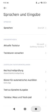

@CarlFredricksen Gib mal bei den Einstellungen in die Suchleiste "Rechtschreib" ein.
Ist eingeschaltet

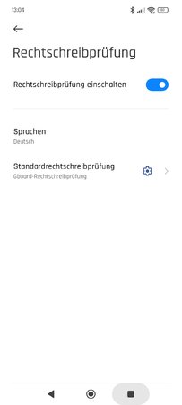

@CarlFredricksen Hast du das Menü "Rechtschreibprüfung" auch geöffnet?
Ja. Aber sonst hätte im Menü davor ja auch nicht GBoard unter der Rechtschreibprüfung gestanden
