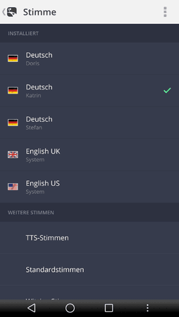

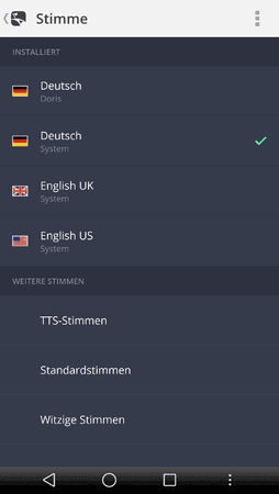

TTS stimmen werder in der neuen Version auch nicht mehr so richtig unterstützt, bzw. können über die App auch nicht mehr geladen werden, da Sygic die Android System TTS Stimme nutzt, dies könnt ihr auch einstellen
Warnungen wie Blitzer funktionieren nur mit der System TTS

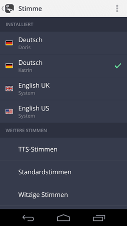

Komisch, bei mir ist es immer noch die Sygic TTS Stimme Katrin. :confused2:

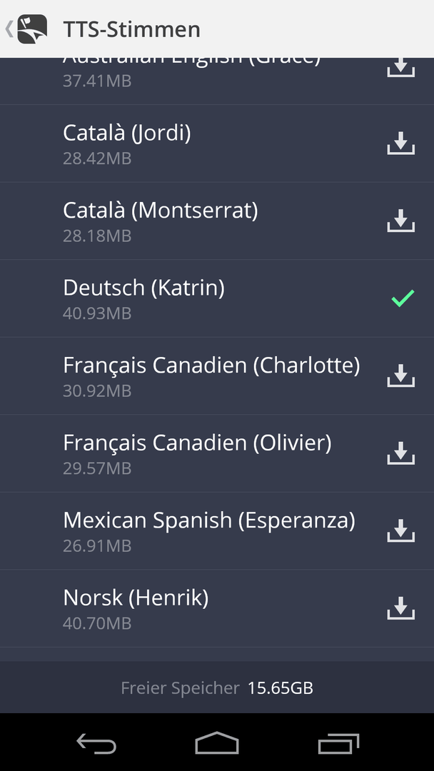

wenn ich den alten LoquendoTTS Ordner der 14.3.x nutze habe ich auch die Katrin usw.
wenn man komplett neu installiert wird nur noch die System TTS Stimme genommen

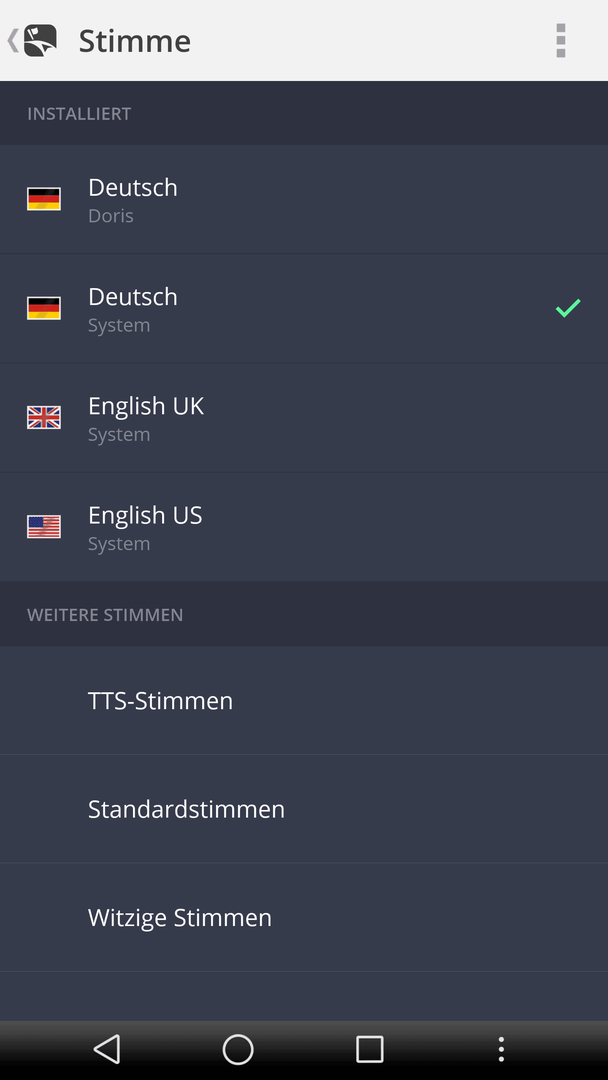

Zur Stimme:
Nachdem ich noch weitere 2x sygic komplett (wirklich komplett) deinstalliert und neu installiert habe, funktionierte wieder die Stimmausgabe; auch dauerhaft.
Die TTS-Stimme findet man unter Stimme / TTS-Stimmen und heißt "Deutsch (System)". Nur hiermit funktioniert die Ansage des Straßennamens.
