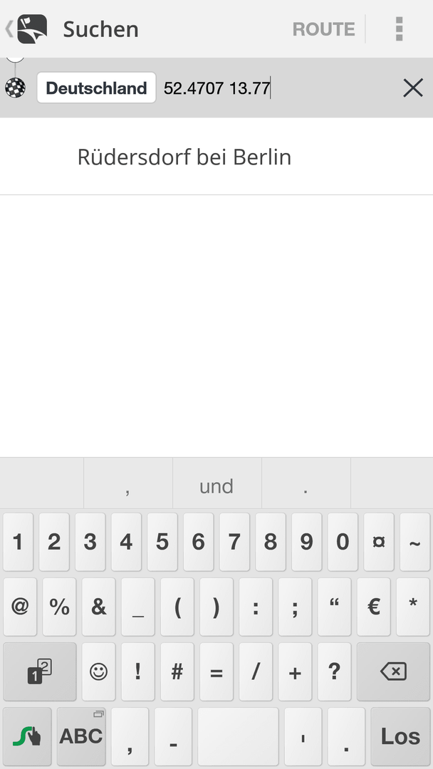

gibt es bei der Neuen Version 14.7.4 auch die Möglichkeit nach GPS Koordinaten die Route zu planen?
Satelis
Das soll wohl so sein. Sygic schreibt hier:
GPS Coordinates & Search
The app now supports more formats for GPS coordinates entry.
Reaktionen: satelis
Danke für die schnelle Info,
:sad:wo kann ich denn die Koordinaten eingeben?:sad:
Satelis
Einfach in die “suchen“ Leiste eintippen.
Ich hab's gerade mal versucht.
Reaktionen: satelis
Habe es versucht....und es funktioniert!:thumbsup:
Danke
Klaus

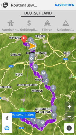

ich habe vergangenen Sommer 2014 nach einer cleveren App gesucht, welche das Abfahren von Motorrad-Routen unterstützte. Sygic Version 12.?.? unterstütze damals diese Funktion. Die im .itn Format (oder war es .itf?) abgelegten Routen ließen sich einwandfrei mit der App "abfahren". Dabei habe ich die Routen auf einer Software auf dem PC erstellt, ins passende Format konvertiert und anschließend auf meinen Dropbox Order gelegt. Von hier aus hab ich dann jeh nach Lust und Laune einfach ne Route auf mein Razr I gezogen und los gings. Die Sygic App unterstütze damals noch im Menue die "Routenfunktion" (Route laden). Dort konnte man ganz praktisch eine Route laden. Das lief ganz wunderbar, über viele Touren, den ganzen Sommer über.
Jetzt im Frühjahr 2015 hab ich auf die aktuelle Sygic 15 Version aktualisiert. Die App zeigt zu meinem bedauern leider den besagten Menuepunkt "Route laden" nicht mehr an. Ich kann auch nicht mehr in der Android Ordnerstruktur erkennen, wo ich meine Routen ablegen soll. Es ist auch nicht mehr ersichtlich, dass diese App das befahren von Routen überhaupt unterstützt. Dabei war das für mich gerade das Kaufkriterium.
Meine Frage: Gibt es überhaupt noch die Möglichkeit Routen mit der Version 15.0.9 abzufahren? Wenn ja, wie?
Danke im Vorraus

Habe heute den schönen Freitag genutzt und bin eine mit Routeconverter am PC geplante Route mit Sygic gefahren. Bei mir klappt das nach wie vor hervorragend.
Die einzelnen Zwischenziele meldete Sygic mit "Zwischenziel erreicht" und es geht automatisch weiter.
