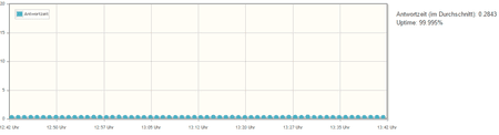

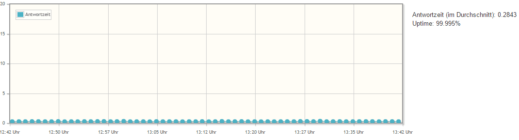

Im Anhang ein Screenshot von einer ownCloud Instanz (weil ich eh gerade am Monitoring-Server war), welche ich für ein Unternehen hoste. Da synchronisieren mehrere Mitarbeiter täglich ihre Files, Fotos, etc. Traffic liegt bei mehreren hundert Gibibyte pro Monat.
