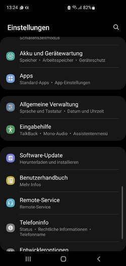

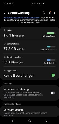

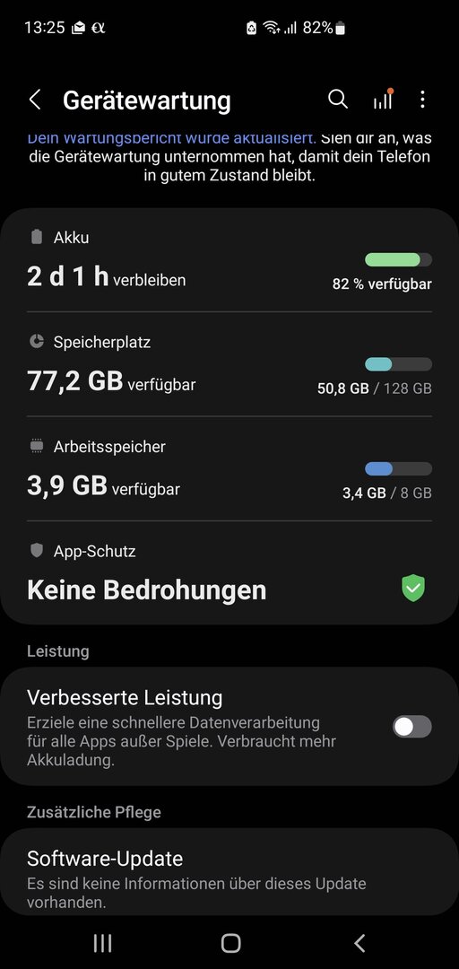

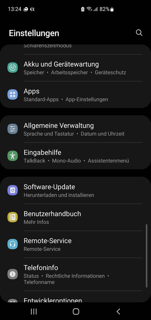

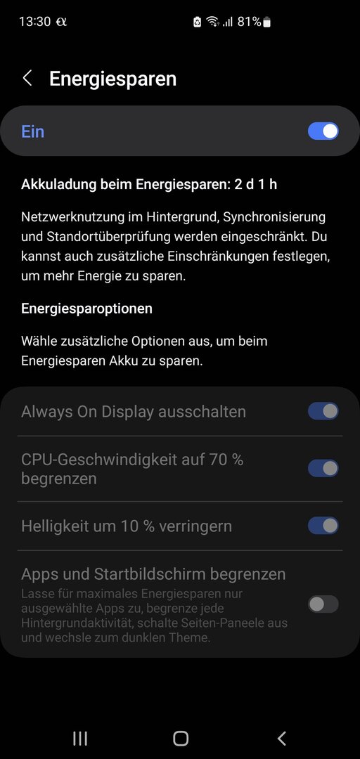

Beim S10+ weiß ich nicht, wo ich da was deaktivieren könnte. Hab Mal Screenshots gemacht.
Letzte Bild oben Energiesparen gänzlich deaktivieren?

@0karsten
Energiesparen (3. Screenshot) muss auf jeden Fall aus sein.

Aja, ss synchronisiert damit schon anders, merke ich. Danke, wäre ich nie drauf gekommen.
