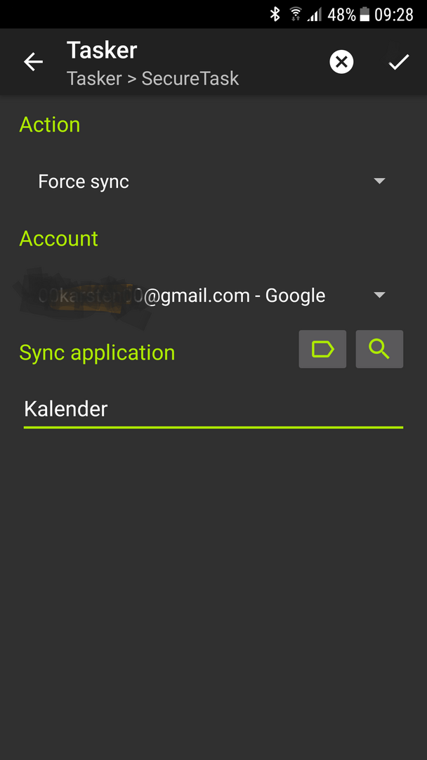

Secure Task hab zwar drauf, aber ich bräuchte eine Anleitung - welchen Task usw.
Wenn du es tatsächlich möchtest:
Beim Task in Tasker als Aktion das Plugin von SecureTask wählen > Sync Settings > Konfiguration: Force Sync
Als Account deinen Google Account wählen
Als Sync-Application über die Lupe "Kalender" wählen

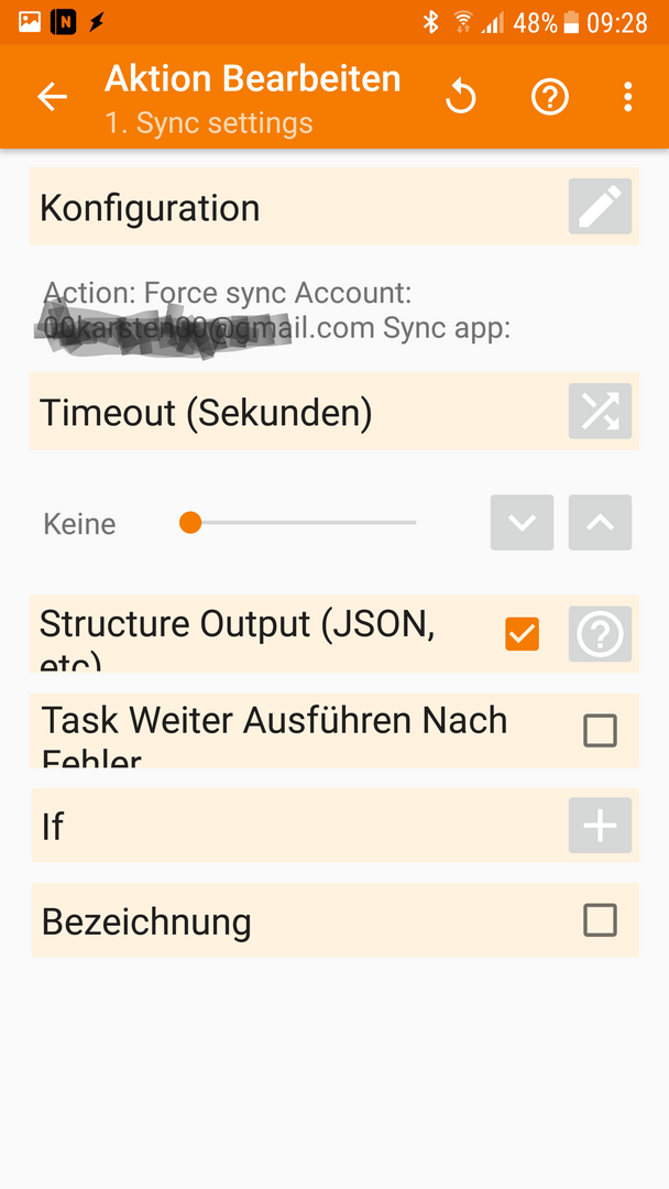

Ich hab ein Profil Kalender -> Synch Google Kalender erstellt und unter den Sync settings Tasks einen Beep Task gelegt, damit ich eine akustische Orientierung habe, wenn ich den Googel Kalender öffne.
Wenn ich nun den Googel Kalender öffne hab ich zwar den Beep, aber es wird nicht synchronisiert, was ich oben an dem gewissen "Aktualisierungsstrich" sehe.
Was mache ich falsch?
Was bedeutet Timeout? Der Task wird doch nur 1x gestartet ...
Von welcher App reden wir da? aCalendar? Was für ein "Aktualisierungsstrich"?

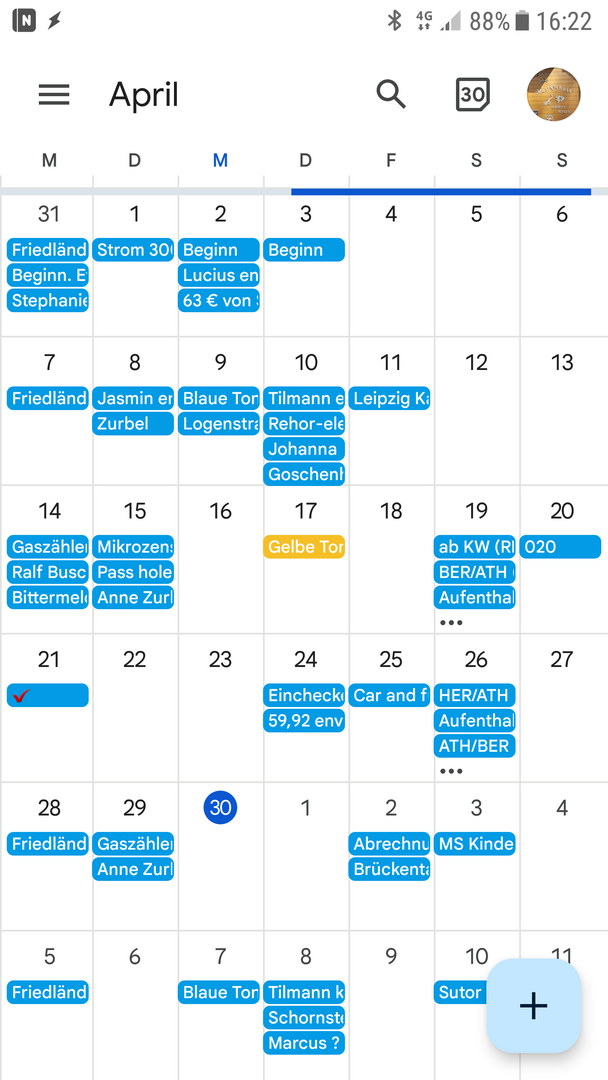

Oben der waagerechte blaue Strich. Siehe Bild.
Sehe in deinen zwei Bildern keinen blauen waagerechten Strich.
Da ist auch keiner. Das Bild, wo du das siehst, kann ich erst später senden. Irgendwie wird das Bild nicht angehangen. Nachher hab ich ordentliche Verbindung.
Da oben der blaue Strich. aCalender hat so etwas nicht. Deshalb ist Google Kalender zum testen besser. Vielleicht kannst du bitte mal den Task auf deinem Smartphone erstellen und sehen, ob es klappt.

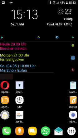

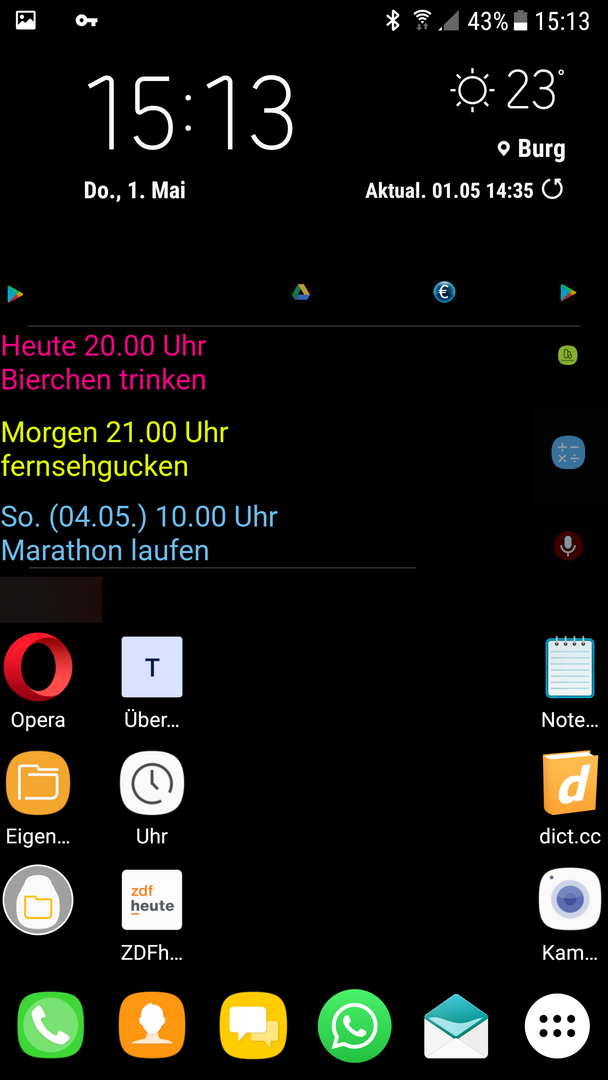

Das Hauptproblem ist, nachdem ich mich nun intensiver damit vertieft habe, dass gar nicht mal die Synchronisation zum nächsten Handy zu lange dauert. Wenn es im aCalender / Google Kalender synchronisiert wurde dauert es noch ewig, bis das Zooperwidged die neuen Daten anzeigt.
In den globalen Einstellungen von Zooper wird erst ab 30 min synchronisiert. Aber auch ein manuelles Update frischt das Widged erst nach mehreren Minuten auf.
Und beim S10+ (Android 9) dauert es länger als beim S6 edge (Android 7).
Es scheint, dass das betagte Zooper mit den neueren Betriebssystemen immer schlechter klarkommt.

Nichtsdestotrotz, auf meine Übersicht der nächsten wichtigen anliegenden Termine auf diese Art werde ich auch in Zukunft nicht verzichten. 😊
