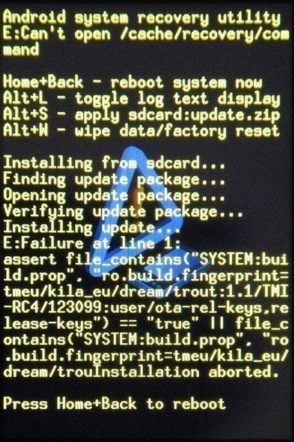

Ein Update mit diesem File von US-RC33 auf das DE RC9 funktioniert nicht (...wäre auch zu schön gewesen):
attachment.php
Jemand nen Tipp, wie ich mein US-G1 auf die original DE-Version (kein Root, kein irgendwas, einfach nur plain RC9) bekomme?

so wie ich es mitgekriegt habe ist es ja kein fullupdate , könnte sein das es garnicht geht.
Es könnte aber von einem UK-RC8 gehen...

bei meinem US-G1 geht es nicht.:mad::mad::mad:
Habe es mehrfach versucht nach der Anleitung und das G1 sogar komplet zurück gesetzt.
Es erscheint immer das zeichen mit der trieangel, nach "alt l "sagt es immer instalation aborted :rolleyes:
pres Home+Back to rebootSchade und ich dachte, es redet entlich deutsch mit mir.
Gruß Bauhamster :cool:
Versuch es doch mal mit "ALT + S" so wie in dieser Anleitung:
https://www.android-hilfe.de/forum/...nstallieren-vom-deutschen-update-rc9.829.html

ikarusx3 schrieb:
Das bringt nichts, da bei einem ungemoddeten G1 eine CID (Carrier-ID)-Abfrage kommt, und wenn die feststellt, dass Telefon und Update nicht die gleiche Region haben, kommt ein Fehler.
Alles klar. Danke für den Tip. Das mit der CID habe ich wohl verdrängt.

@SOliver:
es ist das die gleiche Datei, die du über OTA bekommen würdest.
Genauer gesagt: das ist das OTA-Update, nur schon downgeloadet.
Es ist kein Fullupdate, da zu klein und voller Patches.
Also nicht das komplette System noch mal, sondern
nur die Änderungen zw. RC4 und RC9
(RC4 - Auslieferungszustand)
