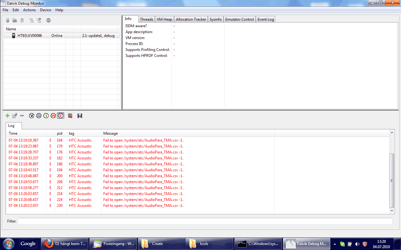

Ich habe heute ganz normal mein g1 heruntergefahren und wollte es auch ganz normal wieder hochfahren...
aber es hägt beim t-mobile logo!! Ich habe zuvor nichts geflasht o.ä., cyanogen mod lief über eine woche einwandfrei und plötzlich bootet es nicht mehr!?!
Im davlik debug monitor ist immer dieser eintrag rot:
07-04 13:00:19.888: ERROR/HTC Acoustic(341): Fail to open /system/etc/AudioPara_TMA.csv -1.
und alles vom anfang des bootvorganges bis zu dem error loopt endlos vorsich hin... :(
bitte sagt jetzt nicht wipe!! ich kann dieses wort schon garnicht mehr sehen
ich habe momentan nichteinmal ein backup meiner apps und so....
Danke im voraus für eure hilfe.
MfG
Domi

Neu flashen würd ich mal versuchen.
Sent from my Nexus One using Tapatalk
ne, immer noch das gleiche problem... :(
ok, ein bischen anders als sonst immer habe ich heute schon gebootet - ich habe im DDM alle paar sekunden auf "Screen capture" gedrückt in der hoffnung vom T-Mobile G1 logo einen screenshot machen zu können.... aber ich kann mir ehrlichgesagt nicht vorstellen das es an dem liegt...
hat keiner eine idee? oder bleibt nur noch wipe übrig? Aber dann gehen einige apps verloren da ich kein backup habe... :(

Ich hab jetzt die ersten 3 wipe optionen ausgeführt, jetzt bootet es wieder. Soweit so gut nur würde mich trozdem interessieren an was das lag das mein g1 einfach nicht booten wollte... hat da jemand ne idee?
