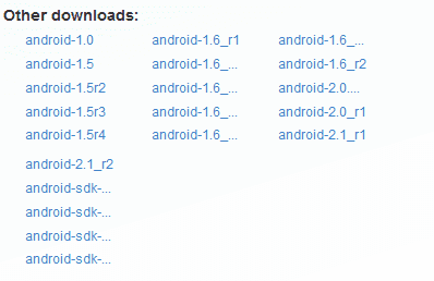

für welche SDK???

für welche SDK???
Was machst du denn da?
Als Eclair ROM bräuchtest du natürlich das 2.1 SDK (API-Level 7)
