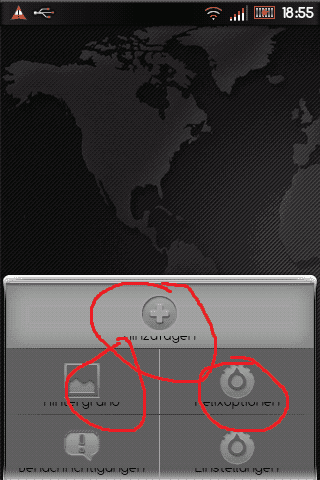

Was ins das jetzt hier, alles funzt mit dem skinnen bis auf das siehe bild!??
Hm.. Hast du mal meinen Font ausprobiert?
Ansonsten versuch' mal im HelixLauncher die Abstände zu vergrößern:
Code:
android:drawablePadding="14.0dip"
Reaktionen: LordXeth
