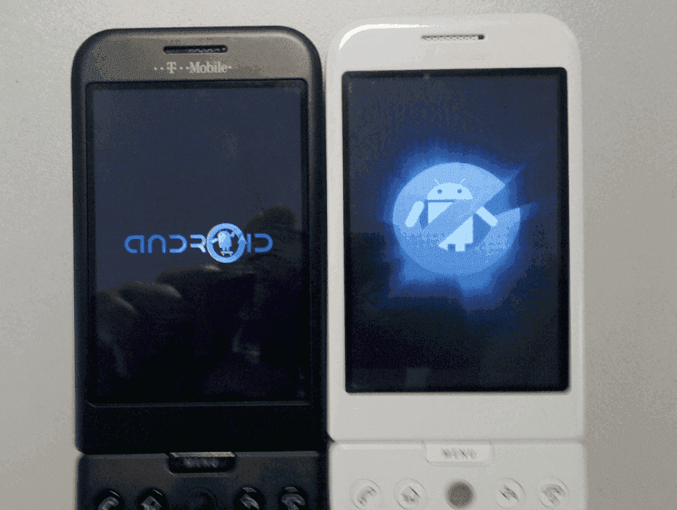

Mir ist noch etwas aufgefallen- aufm anderem G1 (wo alles funktioniert) dauert Systemstart etwas länger und ein anderes Bootlogo angezeigt wird.
See screnshot. weißer G1- funktioniert alles, schwarzer- Probleme

starky schrieb:
Hatt, leider nicht geholfen.
Sind ja auch zwei verschieden ROMs! :tongue:
Nein, es sind beide mit gleicher SuperE Version bespielt.
Ich habe schon den schwarzen G1 mit dem Nandroid Backup (boot.img und system.img) von weisen G1 via fastboot geflasht- jetzt auch der schwarze korrekt funktioniert (auch Bootlogo ist jetzt richtig).
Übrigens, Flash via fastboot soll sauberer sein als Nandroid Restore.
BEFEHLE:
fastboot flash boot (BOOTIMAGEDATEINAME).img
fastboot flash system (SYSTEMIMAGEDATEINAME).img
fastboot reboot
Und danach- wipe
Manman, das Rom aufm Schwarzen ist CyanogenMod und aufm weißen SuperE...
Ich habe doch beide selber geflasht und weis was ich drauf gemacht habe :)
Einzige Unterschied ist nur dass ich auf dem schwarzen mehrere ROMs ausprobiert habe. Aber Bild wurde gemacht als auf beiden G1 SuperE lief.
Sent from my Milestone using Tapatalk
Ja, dann denk du was du willst ;) Aber wenn du beide male das selbe Rom flashst und auf beiden eine andere Bootanimation kommt, kann ja wohl was nicht stimmen. *Magic* haha :D ohje...
Und die Möglichkeit dass ein ROM aus irgendeinem Grund nicht korrekt installiert sein konnte schliesst du komplett aus?
Nicht umsonst gab es obenbeschriebene Probleme.
Muss ich ihm zu stimmen ... :tongue:
Dann hätte der Flashvorgang aber mit einer Fehlermeldung geendet ... :blink:
Alles ziemlich mysteriös ... :bored:
Dat schließ ich vollkommen aus! Erfahrung, Erfahrung... da hast du auf dem schwarzen SuperE nicht richtig geflasht, außerdem kannst du unter Telefoninfo nachkucken was du grade am Laufen hast.
Ich habe diesen Thread doch angefafangen weil ich Probleme mit SuperE hate. Und in Telefoninfo stand (zu dem Zeitpunkt als diese Probleme gabs und ich das Bild gemacht habe): Build-Number SuperE v.1.0.3.
