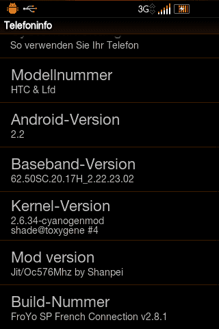

sogar auf FroYo SP French Connection v2.8.1-Qwerty läufts, lol

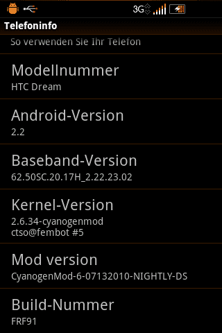

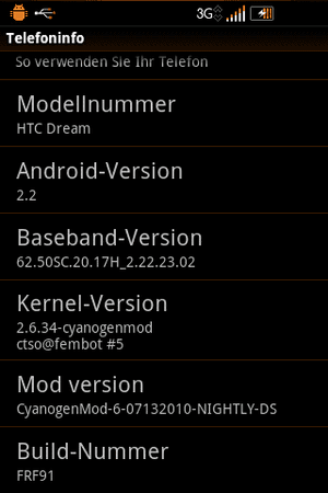

im nightlybuild von 2010-Jul-13 00:29:33 scheint wohl irgendwas mit root/busybox schiefgelaufen sein. ich hau jetzt mal das neuste drauf.

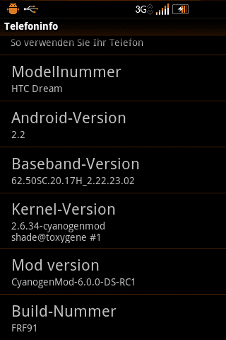

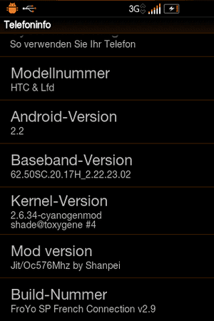

EDIT: hab eben das neuste nightly drauf und danach mein Skin (mit v4 endung am ordner) geht!! schaut selber Bild!
mfg LordSeth
