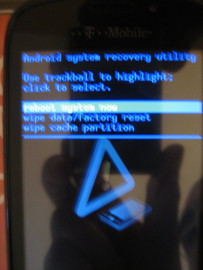

Wenn ich auf Recovery gehe dann kommt folgendes:

Gut das du das Problem ansprichst, sobald mir die richtige Lösung wieder einfällt nehme ich die ins How2 auf.
Was du dort vor dir hast ist der Recoverymodus, welcher standartmäßig im Custom Rom vorhanden ist, mEn aber ziemlich sinnfrei...
Flash mal den Superboot und den Flasher neu, aber nach einander und mit testen ob es dann geht. sonst lad dir mal die App im Market neu.
UND bitte schreib hier, wie es ging, wie gesagt, hatte das Prob auch, nur das es schon lange her ist ;)

So guten morgen Helix
Das Problem lag eindeutig am RECOVERY. Hab mir im Modaco Forum genau diese Datei gezogen : 1.5.2-pulse-amonrarecovery
seit dem geht auch jetzt die Tastenkombo ( Rote Taste + Menu + einschalten ) ohne das ich mein Handy über Kabel am PC angeschlossen habe und den Recovery installieren muss.
Bin mit der Version die ich drauf habe ganz zufrieden, scheint bisser alles zu passen.
Als Rom hab ich folgende Version auf mein Pulse geladen:
update-pulse-u8230edition-1.7-core-signed.zip
