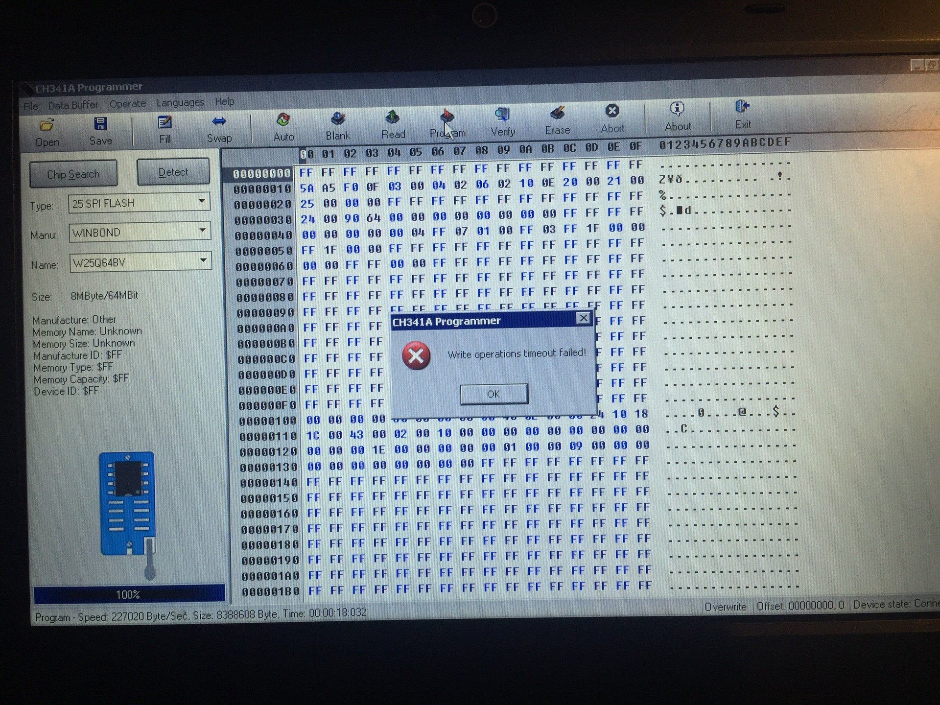

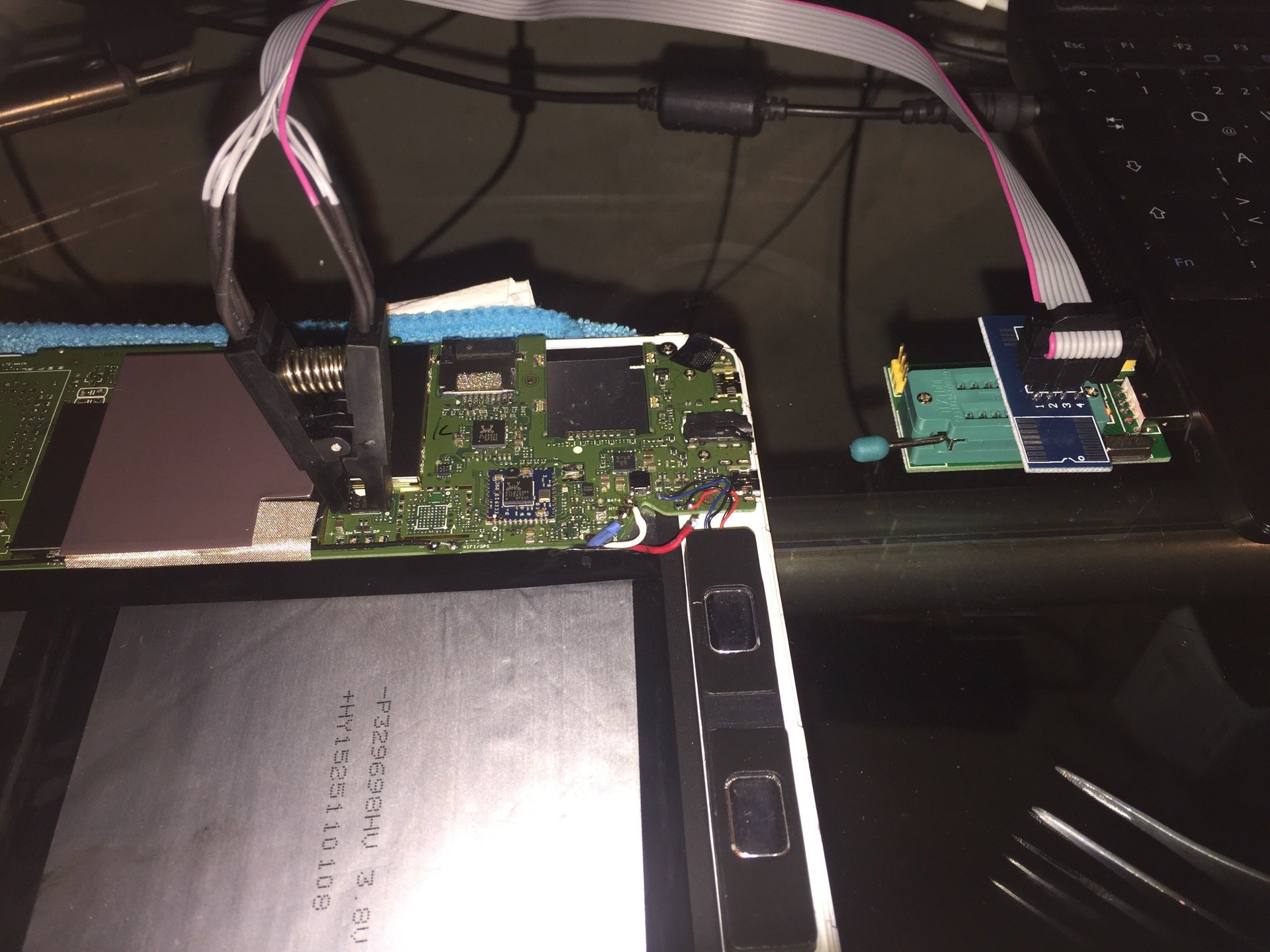

Hallo zusammen in der Hoffnung das hier jemand noch mitliest. Auch ich mein Air 3G gebrickt. Hab die beiden Teile bestellt, Heute angekommen. Leider klappt es mit dem flashen nicht.
Ich bekomme den Fehler. " Write operations timeout failed! " Keine Ahnung was ich falsch mache. Hab mal paar Bilder eingefügt.

Hallo nach 5-6 weiteren versuchen hat es endlich geklappt.
Aber leider nicht so wie ich mir es erhofft habe. Es ist nur Windows startbar. Anscheinend ist es kein Dualboot Bios. Hab die sachen von philipjfry benutz. Jaa was mache ich jetzt? Bios flashen geht nur über Android oder?
Hab auf dem selben weg versucht ein anderes Bios zu flashen geht nicht ( X98_Air_3G_Dual.bin ). Ich bekomme den Fehler " The chips are not null. "

Clip, so wie es auf dem Bild ist, ist dieser im 180° verdreht, also falsch herum drauf, das rote Kabel muss auf der anderen Seite sein, bei dem eingelassenen Punkt am Chip und nicht bei dem Farbklex. Setzt natürlich voraus, das der Clip beim Brommer auch richtig herum aufgesteckt ist. Rot bei 1.

leider komme ich bei punkt 14 nicht mehr weiter wenn ich bei punkt 14.b bin passiert nichts und nach ein paar sekunden kommt diese Meldung: Write operations timeout failed!
ich habe den Akku abgelötet, und mich genau an die anleitung gehalten, mehrere verschiedene kompinationen ausprobiert, leider kommt immer der gleiche fehler weiß jemand weiter?

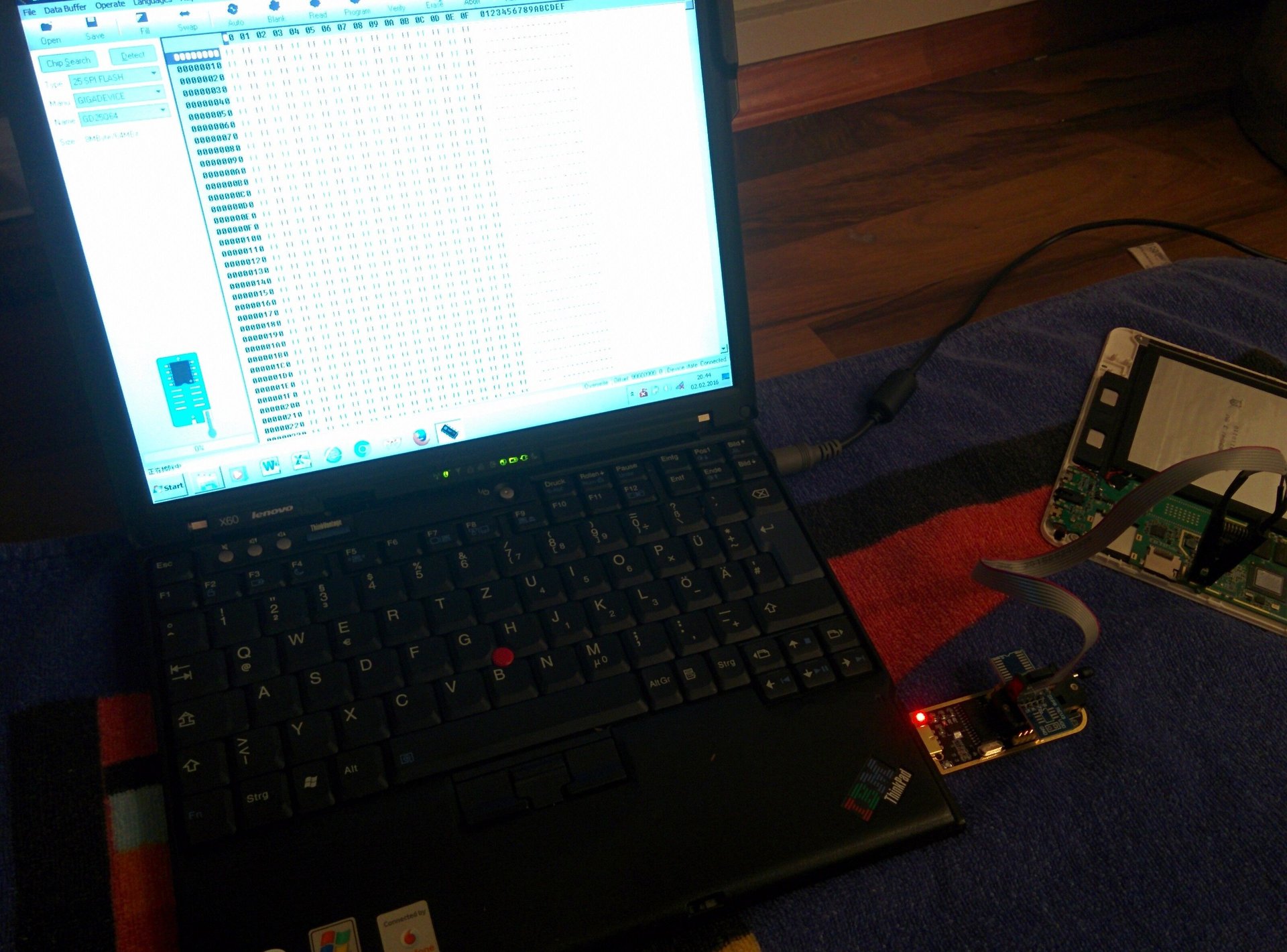

Ich habe mein Tablet auch durch das Installieren eines 64bit OS zerschrotet.
Nun habe ich mir das nöte Reparaturzubehör geholt, komme aber nicht weiter.
Ich habe alles angeschlossen und es wird auch alles korrekt erkannt.
Aber der Flashvorgabg will nicht starten.
Es bleibt einfach bei 0%.
Keine Fehlermeldung, nichts...
Ich habe jetzt noch nicht den Akku ausgelötet, aber das Tablet liegt hier schon gut 1 Monat brach.
Könnte das evtl noch helfen? Der Flasher wird ja auch so korrekt erkannt...

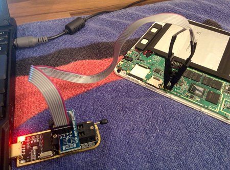

Wo ist Pin 1 bei dir am BIOS-Chip, bzw. wo ist das rote Kabel angeschlossen? Nach dem Bild sieht es so aus, dass das rote Kabel oben links angeschlossen ist. Dort ist wirklich Pin 1? Bei den anderen Modellen ist Pin 1 eigtl. unten rechts -> Klemme um 180° drehen.
Ansonsten ist das Verhalten, dass nichts gelesen / geschrieben wird ein Kabel Problem. Normal, dass dann nur dummy-Werte (FF) zurückkommen.
Korrekt.
Auf dem Bild war der Clip falsch montiert. Das ist mir leider auch erst später aufgefallen. Auf dem Chip war eine Markierung (mit Edding oder so markiert), aber dies war eben nicht PIN 1.
Nun hatte ich es so montiert schon ein paarmal probiert. Kann dadurch etwas beschädigt sein?
Auch korrekt montiert, bleibt das Problem das gleiche.
