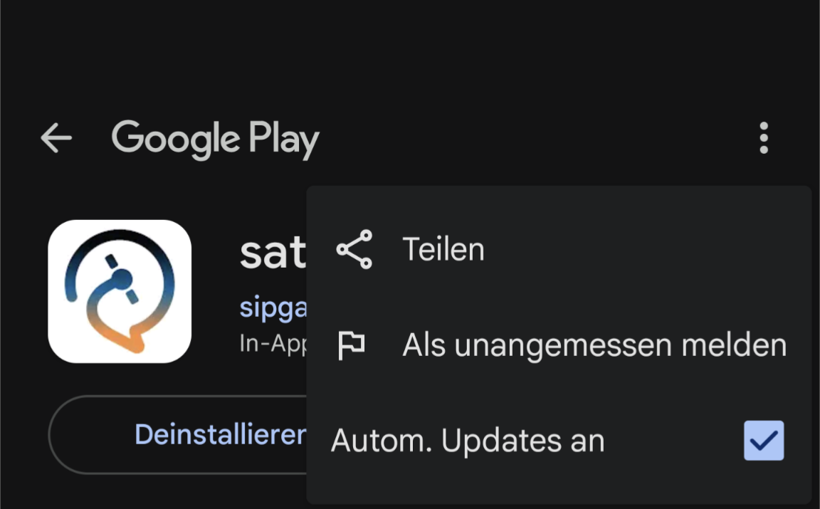

frank-aus-wedau schrieb:
Jetzt muss ich nur aufpassen, dass nicht irgendein Automatismus wieder ein Update einspielt.
Reaktionen: frank-aus-wedau
