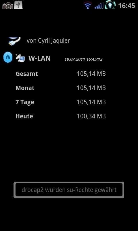

ich hab seit neustem auch ein galaxy s2 und mir letztens die modifizierte skype version mit video telefonie runtergeladen.
Gestern auch das erste mal über das 3g netz eine video konversation gehabt und hat auch alles super geklappt.
So jetzt meine Frage:
Ich hab das App 3g watchdog pro, das meinen datentraffic aufzeichnet da ich nur ein 300mb limit habe.
Ich hab leider gestern nicht genau darauf geachtet wie genau der stand vor der konversation und genau nach der konversation war aber insgesamt hat sich mein gestriger datenverbrauch bei 35-40 mb befunden, dabei habe ich aber noch viel gebrowst im 3g netz und mir ein youtube video angeguckt...wenn ich bei 3g watchdog unter datenverbrauch der applikationen gehe zeigt er mir auch komischerweise an, dass skype insgesamt nur ca 400kb verbraucht hat obwohl ich eine, wie gesagt, geschätzt 10-15 minütige videounterhaltung bei skype hatte.
Kann es sein, dass der 3g watchdog die modifizierte version von skype nicht regestriert?
Und wie hoch liegt den der durchschnittliche datenverbrauch bei skype pro minute?
Grüsse
sam solid
@sam solid
10-15 minütige Videotelefonie dürfte ca 30-50MB verbraucht haben. Rechne mal mit 1-1,5MB für VOIP telefonie ohne Video, je nach verwendeten Audio codec.

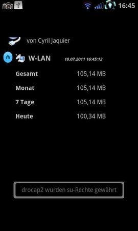

Ich habe auch nur ein Datenvolumen von 300MB in HSPA Geschwindigkeit zur Verfügung. Ich nutze Netcounter und werde es später mal testen ob der die modifizierte Skype Version auch ignoriert!
Edit: Habe es gerade mal über W-LAN getestet und ca 20 minuten über Skype mit Video telefoniert, es wurden mehr als 100MB verheitzt dabei:huh:
Damit weiß ich ja was ich ganz sicher nicht über mein 300MB Datenpaket machen werde:biggrin:
