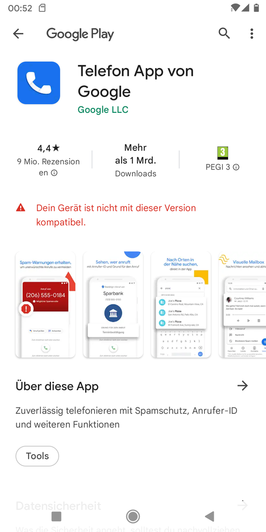

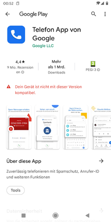

Es geht um Phone by Google - Apps on Google Play , genau um Telefon 82.0.448635518.apk
Diese App kann am Mi Max 3 Nitrogen mit havoc-os-v4.6-20210619-nitrogen-official (Android 11) nicht heruntergeladen werden, da sie für das Max3 nicht geeignet sein soll. Dazu muss ich sagen, dass ich mit dem Max3 kaum telefoniere oder SMS schreibe. Davor war xiaomi.eu_multi_mimax3_v12.5.1.0.qedcnxm_v12-10 (Android 10) installiert und SMS schreiben mit Yaata funktionierte nicht zuverlässig, aber manchmal schon. Einer der Gründe warum ich ein anderes ROM installierte. Mit diesem havoc-os-v4.6-20210619-nitrogen-official wird das Max3 als Redmi Note 4 im System erkannt.
Interessant dabei ist, dass ein älteres Redmi Note 3 Kate mit havoc-os-v4.8-20210912-kenzo-official-gapps (Android 11) mit diesem (gleichen) Google Telefon 82.0.448635518 problemlos funktioniert. Ebenso gibt es keine Probleme mit einem Redmi Note 5 Pro whyred mit arrow-v12.1-whyred-official-20220603-vanilla (Android 12.1) und auch diesem Telefon 82.0.448635518
Könnte es an nikgapps-core-arm64-11-20220501-signed liegen? Das wurde am Max3 installiert. Ich hatte mit anderen Gapps und anderen Redmi Handys ziemliche Merkwürdigkeiten mit flamegapps. Aber diese Merkwürdigkeiten sind mir am Max3 nicht aufgefallen und mit den nikgapps sind die Probleme weg.
Jetzt frage ich mich, ob dafür ein Grund bekannt ist bzw. was passieren könnte, wenn ich die Telefon 82.0.448635518.apk einfach am Max3 mit Solid Explorer zu installieren versuche.

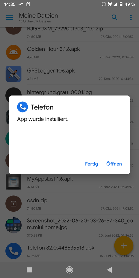

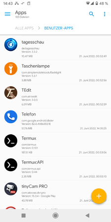

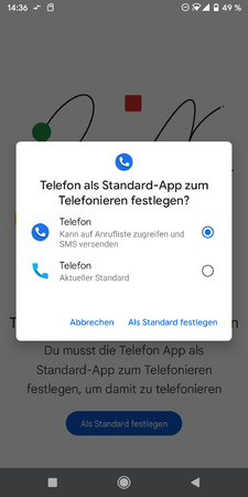

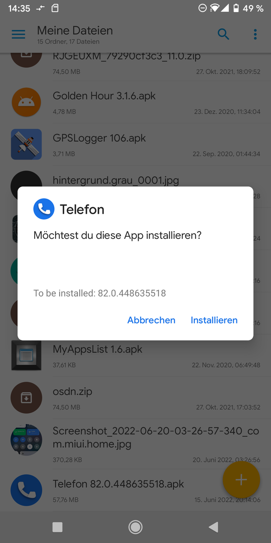

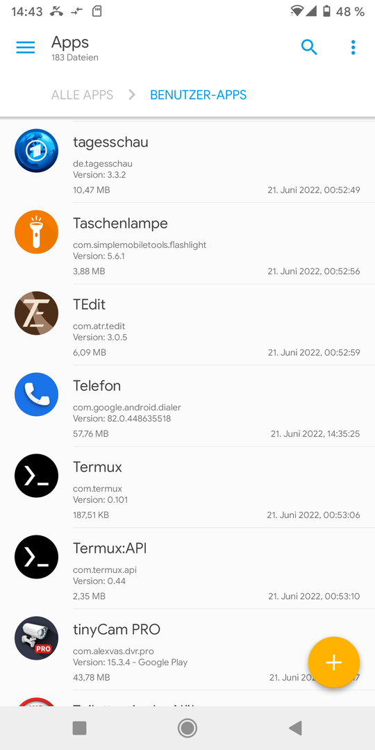

Habe es gewagt, aber Angst gehabt, dass ich deswegen neu installieren muss. Bis alles passt dauert das Stunden.
Screenshot_20220621-143503_Paketinstallation.pngScreenshot_20220621-143531_Paketinstallation.pngScreenshot_20220621-143604_Berechtigungssteuerung.png
Es scheint alles ok zu sein, eigene Klingeltöne funktionieren, Kontaktzusammenfassung der Gespräche auch.
