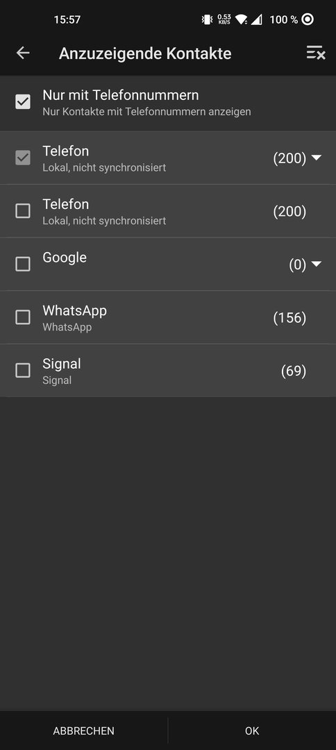

Moin,
ich nutze die TruePhone App als Telefon- und Kontakte App unter A12 (One+ 9 Pro, aber das Gerät hat damit nichts zu tun). Beim Synchronisieren der Kontakte mit MyPhoneExplorer bzw. Outlook werden alle Kontakte doppelt übertragen. Dies liegt sehr wahrscheinlich daran, dass die Kontaktliste des Geräts (aus irgendwelchen Gründen) zwei mal vorhanden ist ("Telefon - Lokal, nicht synchronisiert" mit 200 Kontakten). Es bringt auch nichts, die Häkchen vor einer oder beiden Kontaktlisten zu entfernen, die Kontakte werden immer doppelt übertragen.
Weiß jemand wie man die doppelte Kontaktliste löschen kann? Ich finde dazu keine Möglichkeit oder entsprechende Ordner über den File Explorer auf dem Gerät oder über den PC. Habe erstmal keine Lust, die Kontakte zu sichern, die App neu zu installieren und dann die Kontakte wieder rüber zu pushen, wenn es auch einfacher und schneller geht...

Moin Spirit64,
1. bei Deinem Screenshot sehe ich bei der oberen Zeile "Telefon..." einen Pfeil nach unten. Was zeigt das Phone, wenn Du da drauf klickst? Kannst Du da was abschalten?
2. Was synct das Phone, wenn Du bei der oberen "Telefon..."-Zeile das Häkchen raus nimmst und dafür bei der unteren setzt?
Ändert das eventuell das Sync-Verhalten?
Versuch das mal, gib auch bitte hier Rückmeldung!

Vielen Dank. Bei dem Pfeil nach unten sind Kategorien dargestellt, in die man Kontakte einordnen kann, also z.B. Freunde, Beruf, etc...die sind bei mir aber alle deaktiviert, weil meine Kontakte nicht kategorisiert sind.
Die Kontakte werden immer doppelt synchronisiert, egal welches Häkchen man setzt oder rausnimmt, auch wenn gar keins oder nur das untere gesetzt ist passiert das so.
Ich muss halt nur die doppelte Kontaktliste im System löschen können, dann ist sehr wahrscheinlich alles prima...aber vermutlich geht das nur über die saubere Neuinstallation der App. Ich sync die Kontakte über MyPhoneExplorer (andere Möglichkeit sehe ich nicht) und ich ahne, dass die Kontakte nach der Neuinstallation nicht wieder sauber zurück aufs Gerät kommen werden und man dann wieder einen Tag mit sortieren beschäftigt ist, dafür ist MPE einfach zu rudimentär strukturiert. Eine andere und komfortablere App zum Sync der Kontakte (lokal, ohne Wolke) kenne ich nicht. :huh:

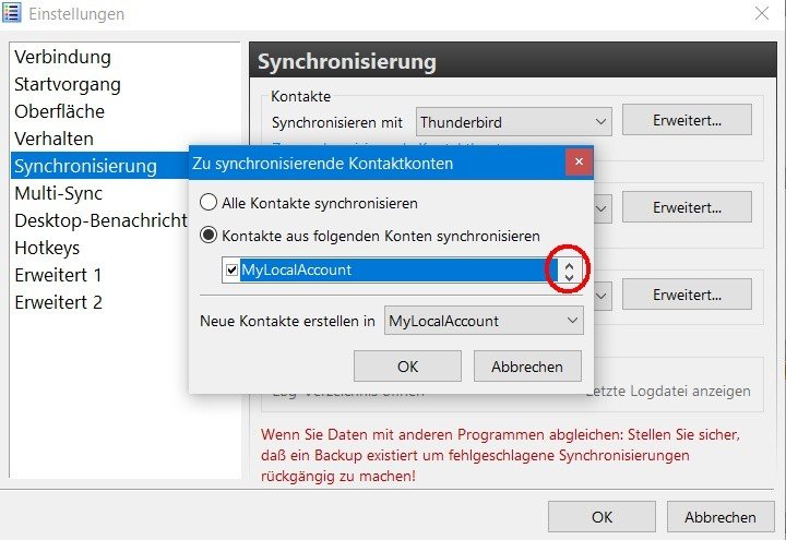

Was hast du denn bei MyPhoneExplorer (MPE) unter "Einstellungen" - "Synchronisierung" - "Kontakte" - "Zu synchronisierende Kontaktkonten" ausgewählt?

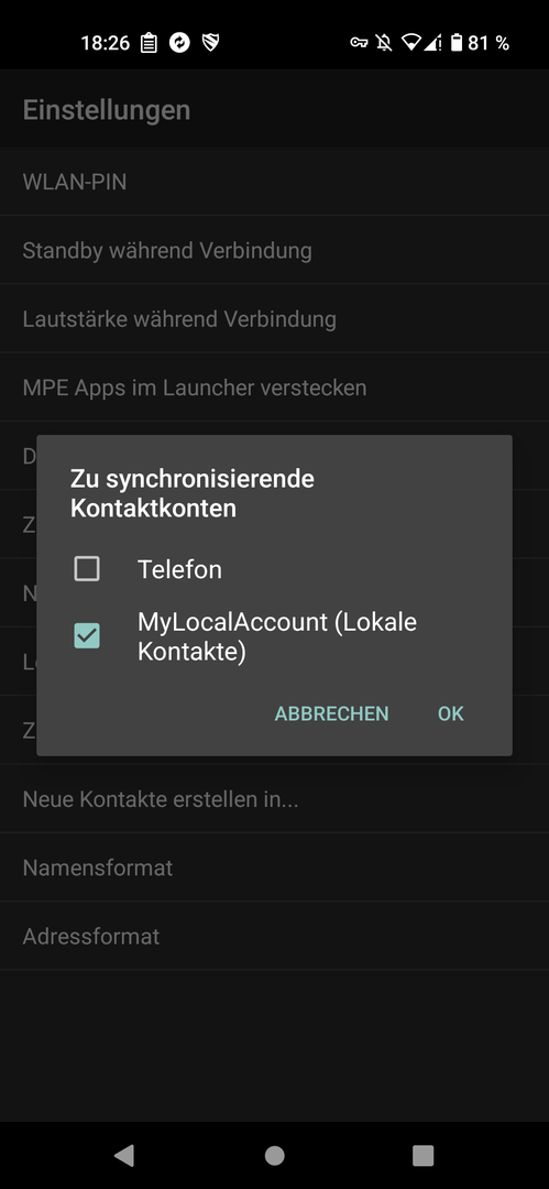

Der rote Kringel deutet an (das Fenster lässt sich leider nicht vergrößern) das dort noch ein Eintrag (bei mir "Telefon") vorhanden ist. In der MPE-App auf dem Smarti sollte bei "Zu synchronisierende Kontaktkonten" die gleiche Auswahl getroffen sein. Bei "Telefon" ist bei mir kein Haken.
Dann sollte, soweit ich das verstehe auch nur dieses eine Konto nebst allen Kontakten/Einträgen synchronisiert werden.

Auf dem Smartphone richte ich mit MyLocalAccount ein lokales Kontaktkonto ein.
In der MPE-App sieht das dann so aus:
In MPE auf dem Rechner wie oben auf dem Screenshot zu sehen.
Ich nutze auch die TruePhone App. Bei "Anzuzeigende Kontakte" ist wiederum nur ein Haken bei "MyLocalAccount" (es gibt einen zweiten Eintrag "Nur mit Telefonnummern", aber der hat keinen Haken).
Mit dieser "Linie" fahre ich seit Jahren auf ausschließlich Custom-ROMs sehr gut. Ist das alles so eingerichtet, wird der Sync via MPE angestoßen und die Kontakte sind auf dem Smartphone. Änderungen werden, je nach Konfiguration, dann entsprechend übertragen.
