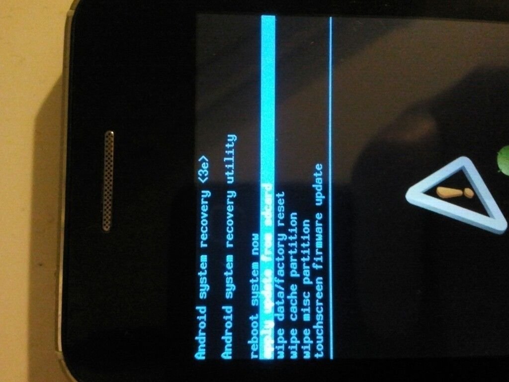

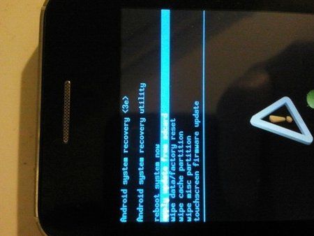

Bei mir kommt das:
Da du ja die build.prop geändert hast, hast du bestimmt gerootet oder? Wenn ja hast du bei diesem Schritt nur temorär in das Clockworkmod Recovery gebootet. Lt. deinem Foto hast du ja nachwievor die originale Recovery drauf. Du bräuchtest aber die Clockworkmod Recovery, da du erst da drin Zugriff per ADB auf dein Geräte hast.
