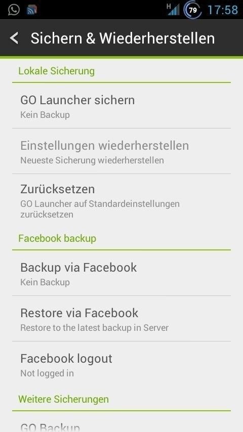

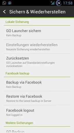

Erweiterte Einstellungen, sichern h& wiederherstellen, reset
