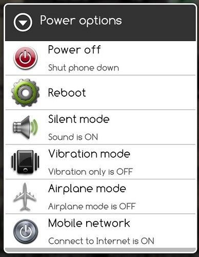

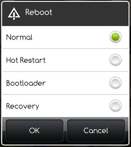

Hi, kannst du ein "Power-Menu" für den Move erstellen?
Die android.policy.jar müsste dazu ebarbeitet werden. Würde es ja selber machen, aber ich habe ja keinea-hnung:blink:
So sollte es ungefähr aussehen.
Dann könnten wir direkt über Android die Recovery, Reboot usw..... ausführen :D.
