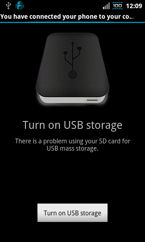

ich habe den Ics-kernel und framwork in @MorphX Firmware gebastelt. Läuft alles außer die Kamera. Dalvik-Cache wird beim Installieren direkt auf die SD gepackt, was alle Speicher Probleme beheben sollte. Kernel Module können nach geladen werden (ismod). init.d support. Ich habe leide keine Ahnung, befasse mich das erste mal mit Firmware basteln. ZB. ist das "usb-menu" noch in englisch.

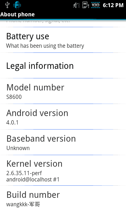

Vielleicht weil z.b. ICS in der build.prop bei "ro.build.version.sdk" mind. 15 sein muss und dort 10 ist?
Siehe hierzu: Dashboards | Android Developers
Kann mir nicht vorstellen, dass das ne echte ICS ist und in der build.prop das ändern vergessen wurde. Die Android-Version kann man ja in der build.prop setzen wie man will, da kann man auch 5.6.7 schreiben. Schon steht unter der Telefoninfo Androidversion "5.6.7".
aber die kernel version kannst du nicht einfach so ändern. Ich würde die build.prop auch nicht ändern wegen dem Playstore.

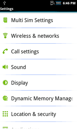

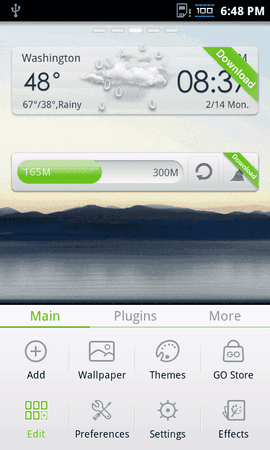

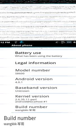

Kannst mir zufällig Screenshots ausn Einstellungsmenü machen, falls du die ROM noch hast?
wenn du mir sagst wie ich einen Screenshot mache? Von welcher Firmware ? Orginal s8600 oder deiner mit dem Kernel? Kann sie gerne schnell flashen.
Ne dachte eher von der: ThuDaNu All In One: Huawei S8600 ICS 4.0.1 bugless rom(How to install)
Naja Screenshots mache ich mit dem "Monitor" von Android SDK | Android Developers
Ansonsten gibts da bestimmt auch ne App. https://play.google.com/store/apps/details?id=com.geeksoft.screenshot oder https://play.google.com/store/apps/details?id=com.liveov.shotuxtrial
Ob die mit Tastenkombi geht weiß ich nicht, normalerweise ab ICS mit Vol- und Power gleichzeitig drücken und gedrückt halten, bis die Meldung kommt.
aha hatte ./monitor noch nie benutzt man lernt nicht aus.

Jo, nettes Tool. Kannte ich vor kurzem auch noch nicht. ^^

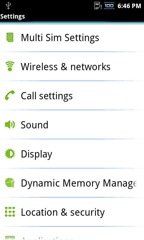

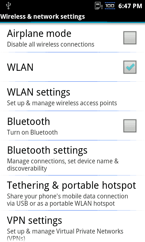

Kannst du noch Screens von dem Einstellungsmenü auch machen. Also da man die Punkte WLAN, Anwendungen, Sicherheit usw. sieht. Also das allererste Menü wenn man "Einstellungen" aufruft. Weiß schon, bin nervig gell. xD
ne nervt nicht, hab Urlaub, musste erst mal wieder neu flashen.
Das ist hundert pro Gingerbread, meiner Meinung nach. Das ICS Einstellungsmenü sieht doch alleine schon von dem Layout der Einstellungen anders aus. z.B. unterteilt in Kategorien:
Das ist kein ICS.
Man kann kein ICS-Framwork in eine Android 2.3 einbauen!
Der Chinese hat was getrunken, als er das ROM erstellt hat :lol:!

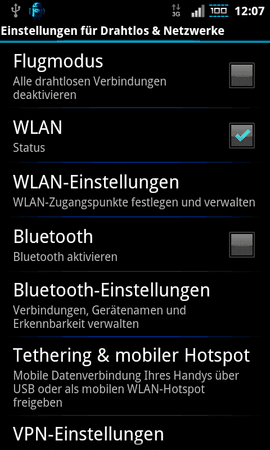

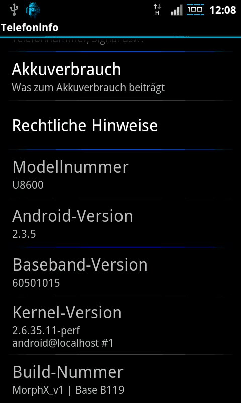

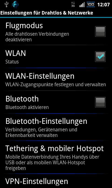

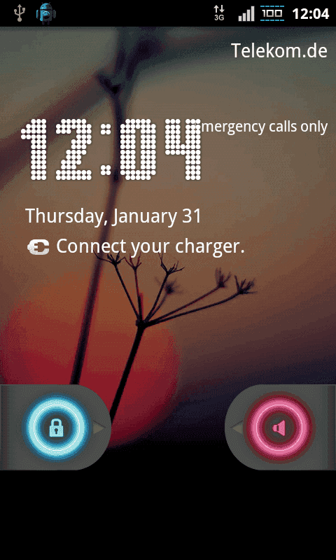

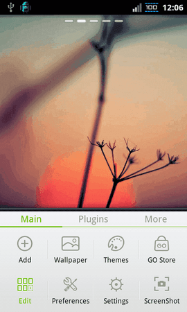

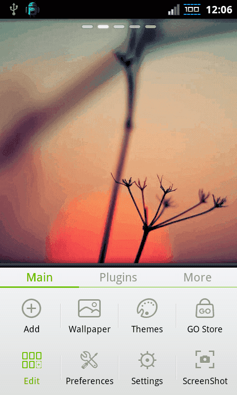

Naja der kernel ist aber schon ics source. Mir ging es ja um den Kernel, damit kenne ich mich wenigstens aus. Auf jeden fall läuft der kernel und nu weiß ich wie ich dieses dual-sim weg bekomme. mit einer geänderten build.prop und framework änderungen sieht das dann so aus. Build.prop geändert aus MorphX firmware.

Oh, sieht auch nett aus. Aber gewundert hat es mich schon, dass der Kernel ohne Änderungen auf ICS und GB läuft. Das ist normalerweise gar nicht möglich, da die Ramdisk zur ROM passen muss, afaik oder?
jo, eigentlich schon aber "2.6.35.11-perf android@localhost#1" sollte ein ICS Kernel sein. Ich bin etwas verwirrt.
Also mein altes Huawei Ideos X3 hatte Android 2.3.3 und Kernelversion 2.6.35.7; mit Cyanogenmod 7.2 (2.3.7) ebenso.
Laut Wikipedia wurde mit ICS 4.0.2 auf Kernelversion 3.0.8 upgedatet: Liste von Android-Versionen
