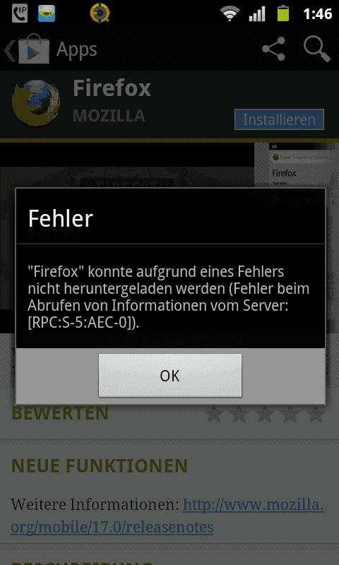

Nun stelle ich immerwieder fest, dass ich mit dieser Firmware Probleme mit meinem Google Konto habe, kann das jemand bestätigen?
Selbiges hatte ich vor einer Weile mal unter Android 4 (in einer VM).
Abhilfe würde meiner Meinung nach nur ein Zurücksetzen schaffen, doch ist das wieder mit Arbeit verbunden.
Gibt es keine andere Lösung?

Vielleicht hilft dir der link weiter...
danke für den Hinweis, ich hab es nun anders gelöst:
Im CWM booten, dann den Dalvik Cache löschen.

scheint immer mal wieder aufzutreten, doch lässt es sich bisher immer lösen, nur wenn das nun bei jeder Installation/Update so ist ...
Danke, das dachte ich mir bereits, ist nur ab und an etwas nervig.
