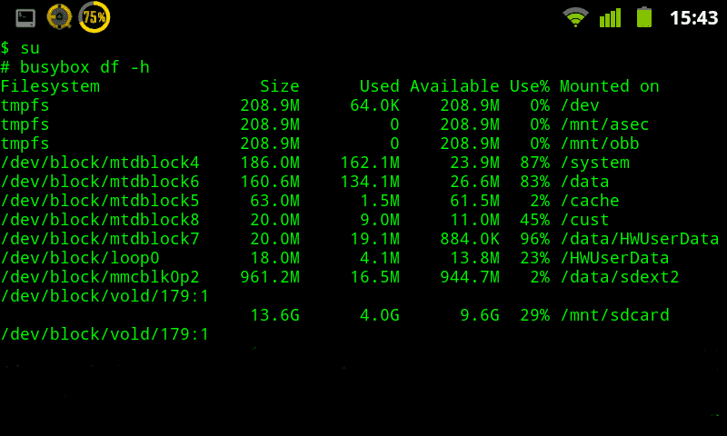

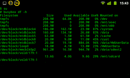

ich habe mal eine Frage zu Pimp My Rom:
Über diese App lässt sich init.d Support "installieren".
Dazu noch Busybox und es sollte funktionieren.
Nun habe ich vor einer Weile mal die Dual Boot Animation versucht, das ging auch so mehr oder weniger.
Nachdem gestern meine 16 GB Class 10 UHS SDHC Karte kam, wollte ich noch etwas mehr aus der sd-ext Partiton machen, doch scheint das nicht zu funktionieren.
Weder das hier erwähnte D2EXT / INT2EXT
[SCRIPTS]CronMod-A2SD/D2EXT/INT2EXT (updated 09/19) - xda-developers
noch diese app, die ein ähnliches init.d Script benutzt (Mounts2SD):
https://play.google.com/store/apps/...GwsMSwxLDEsImNvbS5zcGF6ZWRvZy5tb3VudHMyc2QiXQ..
Falls es doch irgendewie geht, ließe sich das in die Liste der Modifikationen aufnehmen?

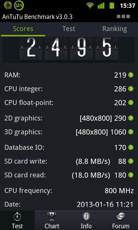

hi fügt der build.prop mal folgenden tweak hinzu und testet dann nochmal mit antutu nach einem neustart,
#Arderno libs tweaks
debug.sf.hw=1
debug.composition.type=gpu
ro.secure=0
windowsmgr.max_events_per_sec=280
debug.performance.tuning=1
video.accelerate.hw=1
dalvik.vm.verify-bytecode=false
dalvik.vm.dexopt-flags=m=v,o=y
dalvik.vm.dexopt-data-only=1
persist.android.strictmode=0
ro.min_pointer_dur=1
#end off Arderno libs tweaks
ich komme auf ca 2490 punkte mit allen patches und der orginalen 4gb karte
