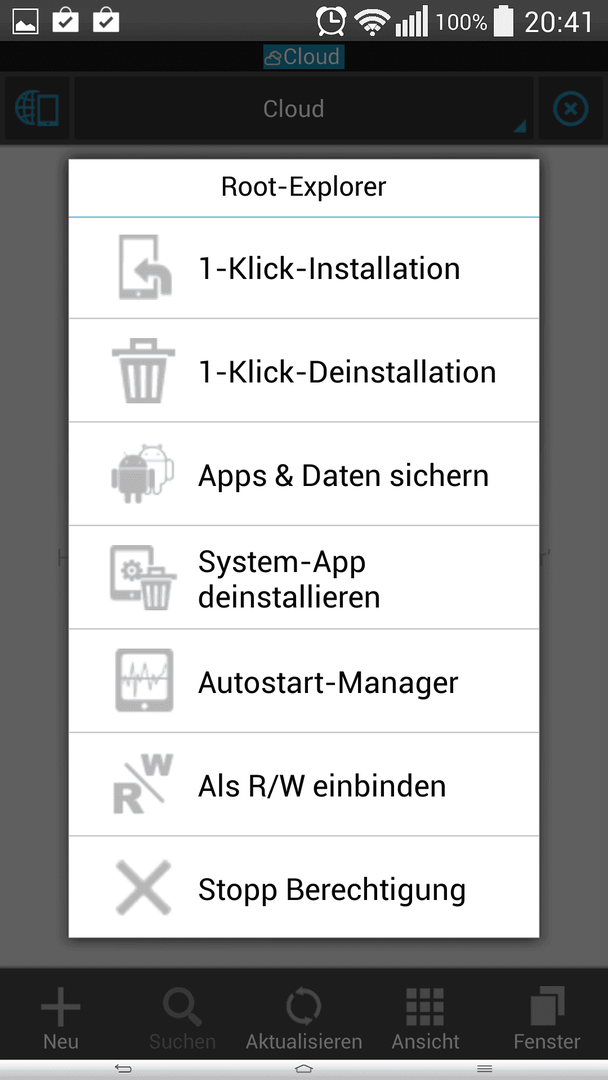

ES Datei Explorer
Einstellungen auf Werkzeuge Root Explorer (An), Text anklicken (Root Explorer)
dann kommt noch ein Menü
dort "R/W einbinden" anklicken (Read & Write)

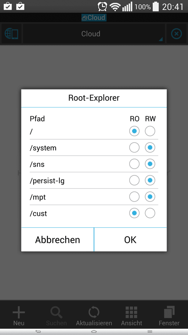

hier den System Ordner hinzufügen
