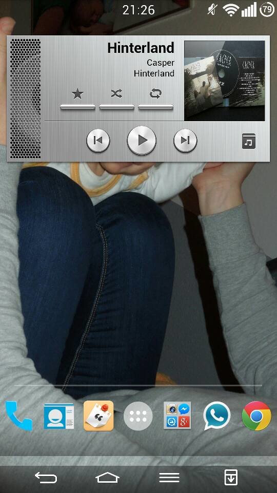

Sieht dann so aus:

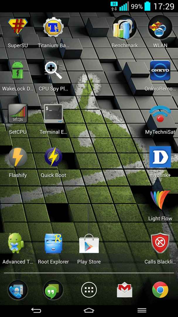

Habe die Navigationsleiste mit gravity Box geändert, würde jetzt gern noch die Icons nach unten versetzen! Ist das möglich?
Jetzt hab ich irgendwie es geschafft, meine nav. Leiste komplett verschwinden zu lassen und nun kann ich das Handy nicht mehr Steuern... Hatte mit Auto hide softkeys versucht die leiste immer wieder nach unten verschwinden zu lassen, dies gefiel mir aber nicht so! Als ich das wieder abgestellt hatte und in gravity Box alle Einstellungen wieder eingestellt hatte, kam kurz vor dem Neustart "System ui" beendet!
Hat jemand eine Ahnung wie ich meine softkeys wieder bekomme? :-\
