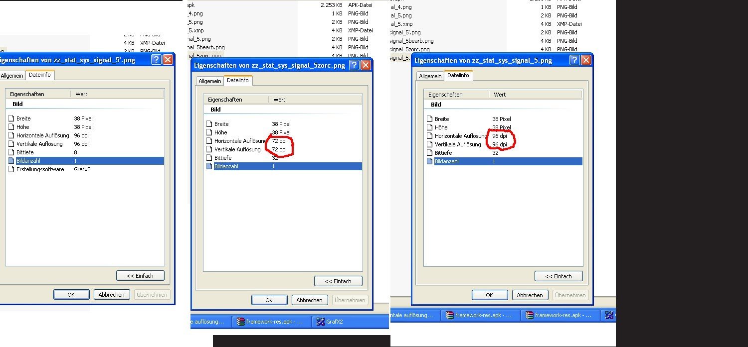

Vielleicht liegts an der horizontalen und vertikalen Auflösung?, daß ist eigentlich das einzigste, welches sich von der originaldatei unterscheidet (siehe anhang).
Weiß jemand zufällig wie ich die Bittiefe verändern kann? Dann glaub ich probier ichs auch mal
also ich hab mich an die originalen png-maße gehalten. auf die bittiefe habe ich nicht geachtet.

Zu den restlichen Probleme habe ich keine Lösung, warum sich die Auflösung des Icons von mir geändert hat, kann ich nicht verstehen, ich habe das originale -png mit Photoshop geöffnet, bearbeitet, und unter der gleichen Datei einfach nur gespeichert.
