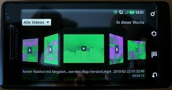

Warum werden die Video Vorschau Bilder in der Galerie oder Mediengalerie nun so hässlich angezeigt. Fotos dagegen werden sauber dargestellt.
hat dazu jemand eine Lösung parat ?
Siehe mein erstelltes Bild im Anhang.
grüße skysat
Ich vermute mal services.jar oder framework.jar
Andere Ursachen kann es nicht geben denn das Theme wird es sicherlich nicht sein.
und was kann ich da machen ?
Hmm, naja, es gibt nur 2 Möglichkeiten...
1. Du installierst wieder die Originalen und hast wieder saubere Videovorschauen dafür eine schwarze Uhr, Text in der heruntergezogenen Statusbar und einen LaggyBbrowser
2. Du lässt es so wie es ist und verzichtest auf die sauberen Videovorschauen.
Vielleicht gibt es bald neue services.jar und framework.jar ohne diese Bugs. Wenn es soweit ist, werden sie natürlich gleich aktualisiert :)
Mir selbst fehlt das Wissen wie man diese Dateien bearbeitet, es bleibt also nur abwarten bis das einer hinbekommt und veröffentlicht...
Grüße aus Nürnberg ;)
Reaktionen: skysat
Danke, OK dann warte ich mal ab.
