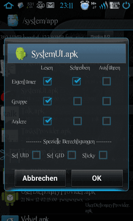

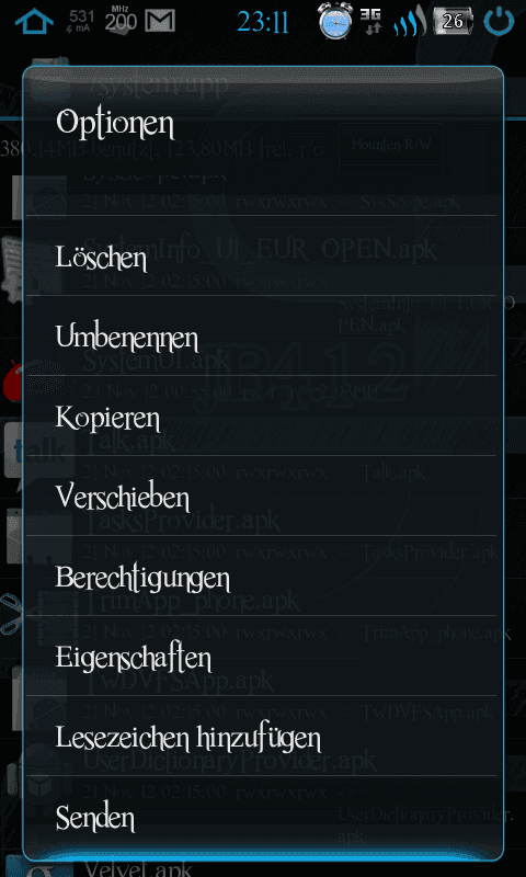

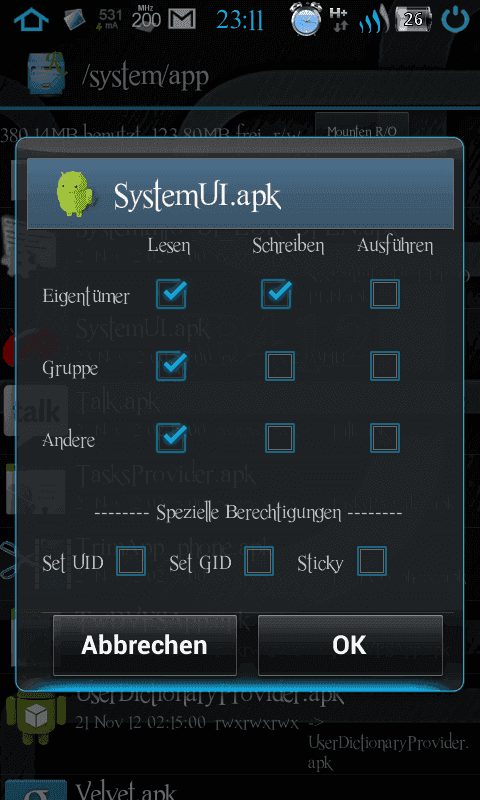

wollte grade meine framework Res und System ui apk mit root explorer und es datei explorer austauschen!zwecks theme! kann weder kopieren,überschreiben oder löschen,warum ist das so was kann ich machen?
by tapa ,sgs2 Wanamlite v13 xxlsj ,philz 3.65
Schreibrecht gesetzt.? Hat die app rootrechte ?
so habehabe ich die datei framework gelöscht dann kamen hundert Buttons ,mit angehalten!restore gemacht!
danach versuch 2,framework von dir kopiert und wollte die originale überschreiben,dann ist das Telefon sofort in reboot gegangen und ich hing im bootloop :) alle guten Dinge sind 3 oder sage mir mal wie ich es richtig mache,???man lernt ja nie aus??
Bei mir gehts einwandfrei! Lösche mal die Daten und chache der apps unter Anwendungen und dann nochmal Überschreiben! Wenn du Fc s bekommst in den Recovery und mach nen fix Permisions.

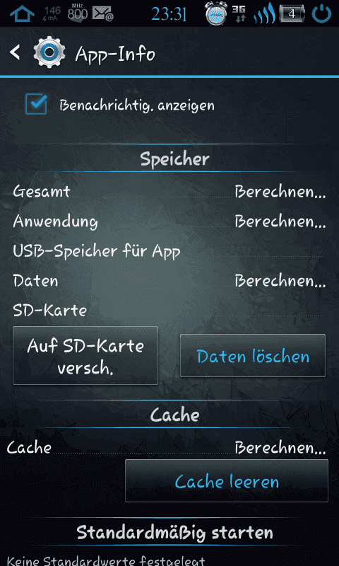

EINSTELLUNGEN -Anwendungsmanager und bei der App cache und daten löschen!
unter Anwendungen?jede einzeln??finde nix zum Cache löschen!?was ist das zum flashen ein theme ?
Machs nicht so kompliziert:blushing: Einstellungen Anwendungenmanager (siehe Bild)Cache und daten von den 2
Apps die Tauscht vorher löschen ! Der link zu dem Vk Theme ist für die meisten xxls Roms das den
TRANSPARENTZ efect hat sprich die framework res wird durch das flashen getauscht. Die system Ui ist für die Icons in der Statusbar und alle buttons und haken blau also keine neue Rom
