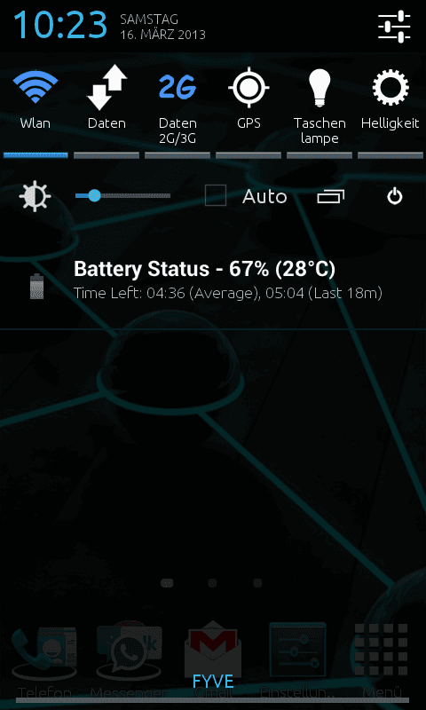

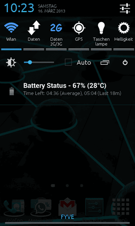

Tian1990 schrieb:

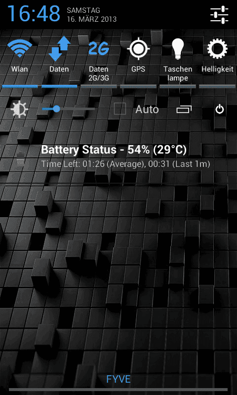

Ich knüpfe gerade an die vorherige Frage an und suche auch eine bestimmte Stelle in der SystemUi. Und zwar bei der Leiste "Benachrichtigungen" oder Aktuell" erhalte ich noch eine andere Farbe und möchte diese ändern.
So, das hat mich jetzt selbst interessiert, das fehlte nämlich noch in meinem 'Discreet Blue'-Theme ...
Diese Leiste wird nicht durch ein png-Bild definiert, sondern ist als Farbwert in:
SystemUI\res\layout\tw_status_bar_expanded.xml
festgeschrieben; Zeile 27 und 31:
android:background="#ff293945"
Du hast jetzt zwei Möglichkeiten, entweder du ersetzt den Farbwert durch einen dir besser gefallenden, oder du ersetzt ihn durch eine png-Datei. Letzteres habe ich gemacht, der Eintrag sieht jetzt bei mir so aus:
android:background="@drawable/notification_header_bg"

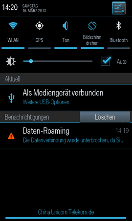

Das Ergebnis findet sich als Screenshot im Anhang.
Ciao
Toscha

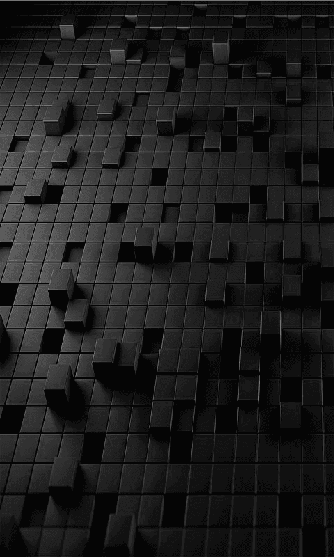

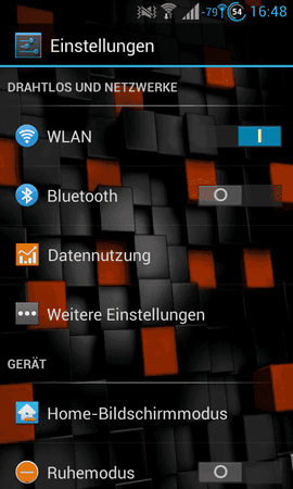

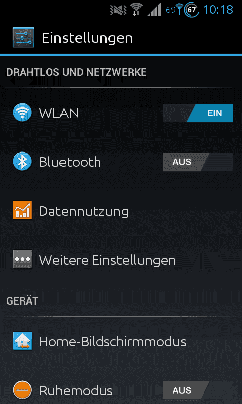

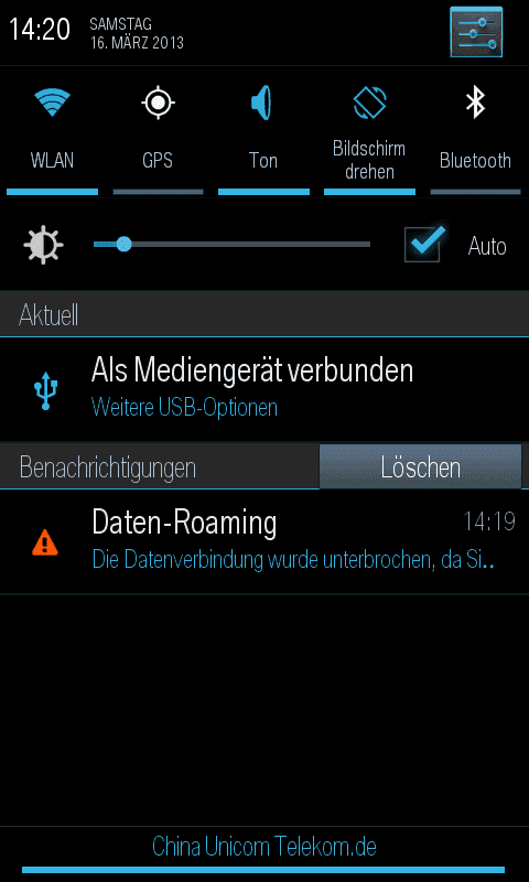

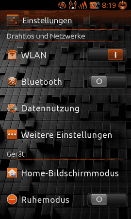

Vielleicht kann mir ja hier jemand weiterhelfen. Ich würde gern folgende Hintergründe austauschen bzw. das Bild 3 aus dem Anhang einfügen. Ich habe die Goatrip V6.3 drauf.
1. Den Hintergrund der Einstellungen/Settings
2. Den Hintergrund der runter gezogenen Notification Bar
Aussehen soll es dann wie in Bild 4 &5 zu sehen. Wie gehe ich am besten vor?

decombilieren der der beiden Settings und systemUI.apk dann Icons und .9.png austauschen. dann betreffende XML vergleichen und editieren combilieren. welche changes genau im theme alles vorgenommen wurden im betreffenden thread erfragen alternativ noch die paar tage warten bis das Theme für 6.3 freigegeben wurden ist oder vielleicht portiert im thread steht ja drin welche apk alle bearbeit wurden ohne an die XML zu gehen wirst du keine Change haben das theme auf die goa zu bekommen ;-)

Dein Bild 3 ist ein einfaches Wallpaper, das kannst du also schon mal mir Bordmitteln einstellen, irgendwoher wirst du das schon bekommen.
Die Hintergründe für die Einstellungen/Settings und SystemUI (Statusbar heruntergezogen) sind - wenn du Glück hast - in der Goa auch nur Bilder. Da ich aber nicht weiß, wie die Goa aufgebaut ist, hilft dir kaum weiter, welche Bilder das bei der Stock-ROM eventuell sind.

@predo
Der Hintergrund von puldown heisst goa.png in der systemui.apk /res/drawable-hdpi.
Die anderen müsstest du selber suchen oder das turkbey theme v2 nehmen da hast du etliche zur Auswahl.

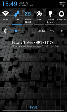

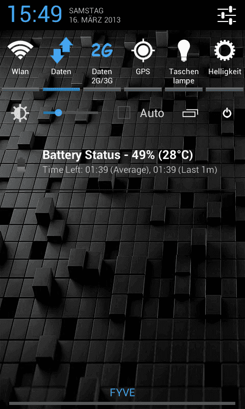

Habe es in der Zip ausgetauscht und geflasht, siehe Anhang. Wunderbar

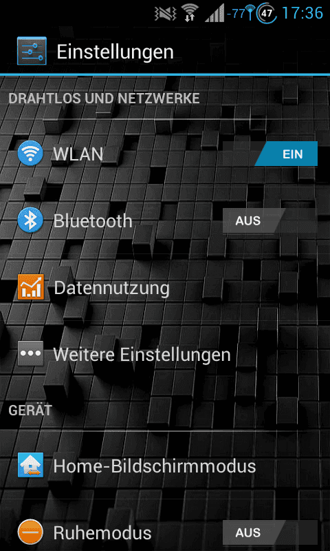

Tausend Dank auch an dich. Im Ordner nodpi der framework-res.apk hab ich natürlich nicht geschaut.

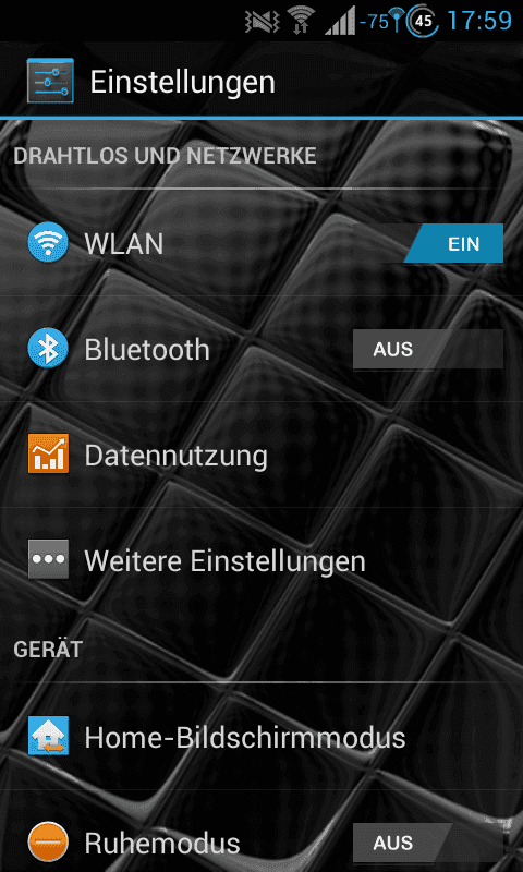

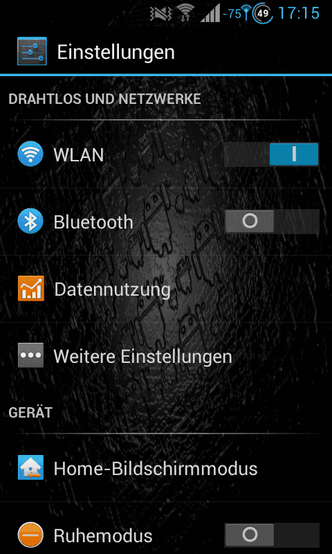

Um den Hintergrund in den Einstellungen, SMS, Telefon & Kontakten bei der Goatrip V6.3 zu ändern, brauch man bloß die .png´s in der framework-res.apk im Update der Goatrip V6.3, laut Anleitung von Marcel, auszutauschen. Geändertes Update im CWM flashen, fertig. Dauert keine 5 Minuten.
Hier das Ergebnis:

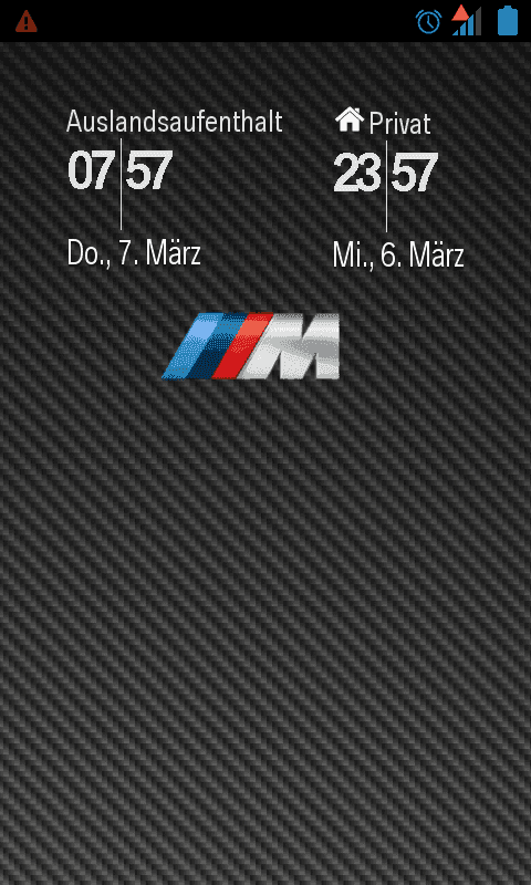

wii360 schrieb:
Ich möchte die Schriftfarbe auf meinem Lockscreen einheitlich blau haben.
Die Icons für die Uhr, Celcius und Wetter habe ich angepasst, was mir fehlt ist das Datum, die Gradzahl und der Ort.
Antworten kann ich nur für das Datum, der Rest hat mich im Lockscreen noch nie interessiert. Und ja, es sind fürchterlich viel Dateien.
Die fürs Datum heißen alle keyguard_circleclock_clockwidget*.xml, und die liegen nicht nur in /layout sondern auch in /layout-hdpi, /layout-sw320dp-hdpi, /layout-sw360dp, /layout-sw600dp und /layout-sw720dp. Ich habe überall dort den ursprünglichen Wert 'fff6f7c9' durch einen für mich passenden ersetzt (ein guter Texteditor ist hier sehr hilfreich).

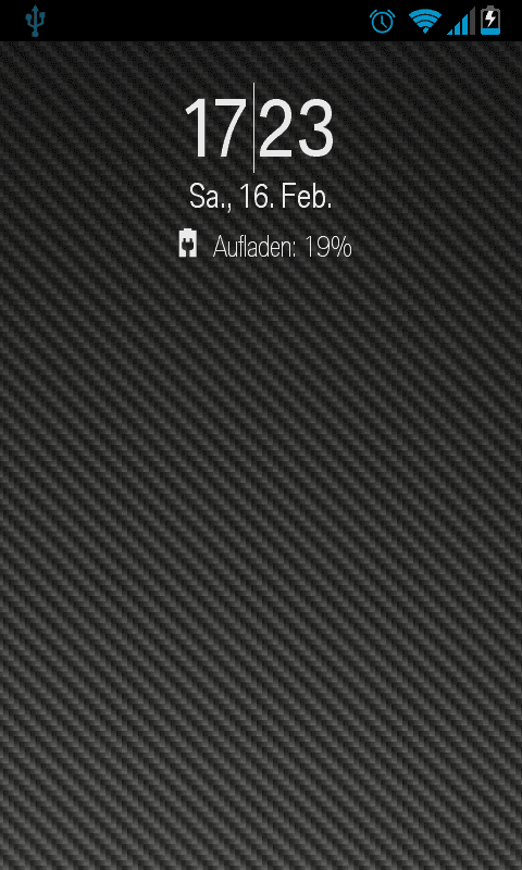

wii360 schrieb:
@ toscha
Das sind die Dateien, aus der framework-res, die ich bearbeitet habe und kein Ergebnis erreichen konnte.
Da sind, meiner Meinung nach, auch die Farben für die Gradzahl und Ort verankert.
Jep, genau das sind auch die, die ich bearbeitet habe; in meinem Fall habe ich den originalen Wert 'f6f7c9' ersetzt durch 'f8f8f8'. Das führt zu folgendem Ergebnis.
