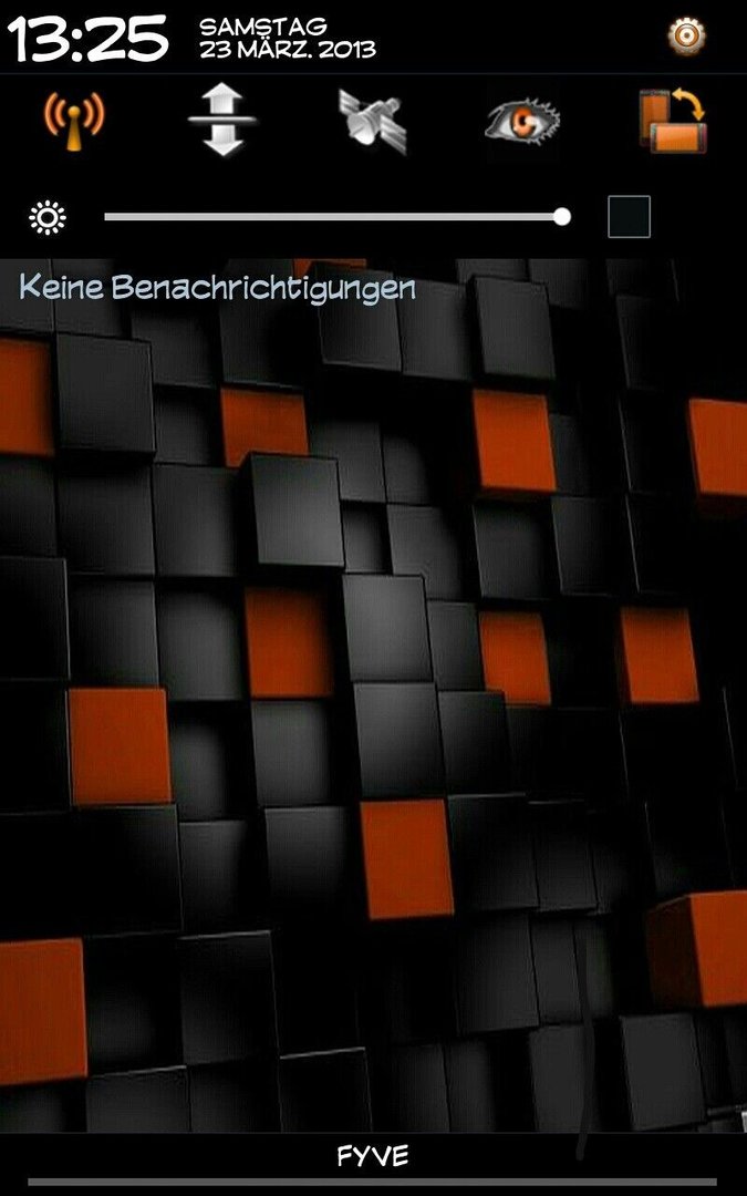

Hi ich brauche mal einen Rat.man hat mir eine vrtheme zip gemacht mit einem HintergrundBild für die pulldownbar und framework und toogles für jb goa rom v6.4 .
HABE DIESE geflasht alles bestens ,Bild toogles sind neu,jetzt wollte ich ein anderes HintergrundBild für die Statusleiste,800hoch und 400breit dort einsetzen.also solid explorer -entpackt-Bild ersetzt -solide explorer wieder als zip Archiv verpackt .aber im recovery bricht es ab install aborded wo ist der fehler??
Goa rom v6.3
siyah v6
Im Beitrag 1 ist doch genau erklärt wie du mit der zip umzugehen hast (winrar)
Und das Bild muß 480x800 sein und nicht 400x800

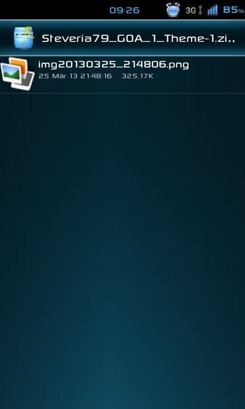

Wenn ich die zip öffne, ist darin ein Ordner das ist schon mal falsch
Und wenn dein png so heisst wie im Screenshot, kann es nix werden.

So ,am pc entpackt,Bild der pulldownbar 800 hoch 400breit geändert benannt goa.png,framework einfach gleich benannt und zwei Bilder originale größe rein,verpackt als zip .aufs handy geflasht und siehe da es hat funktioniert!:thumbup::D

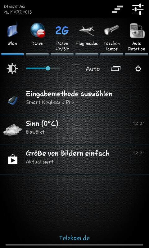

Wo liegt der unterschied bei den größen sieht super aus.und warum geht es vom Handy nicht via explorer?
