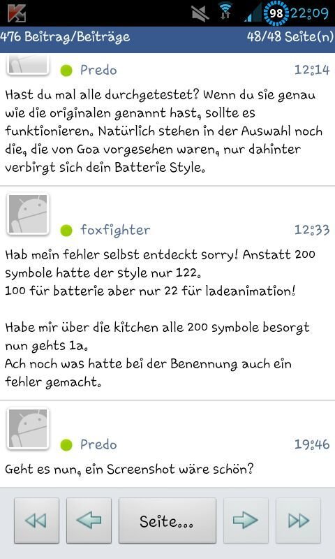

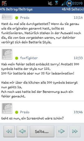

Hast du mal alle durchgetestet? Wenn du sie genau wie die originalen genannt hast, sollte es funktionieren. Natürlich stehen in der Auswahl noch die, die von Goa vorgesehen waren, nur dahinter verbirgt sich dein Batterie Style.
Hab mein fehler selbst entdeckt sorry! Anstatt 200 symbole hatte der style nur 122.
100 für batterie aber nur 22 für ladeanimation!
Habe mir über die kitchen alle 200 symbole besorgt nun gehts 1a.
Ach noch was hatte bei der Benennung auch ein fehler gemacht.
Geht es nun, ein Screenshot wäre schön?
