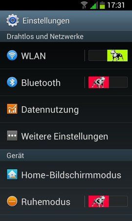

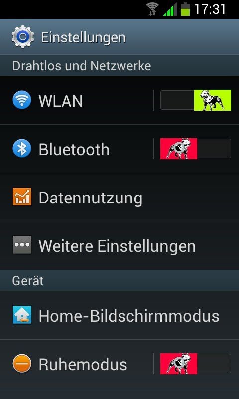

Habe mal ne Frage an euch.Ich suche diese pngs wo man diese Funktionen aktivieren kann.Habe schon alles abgesucht .nur nichts gefunden.ich pack mal ein Bild mit bei.Also diesen schieberegler meine ich.
Ich SAG mal in voraus danke
Ich habe die custom eternity 5.0

In Stock-ROMs liegen die alle in framework-res.apk. Wo dort genau hängt vom jeweiligen Gerät ab, beim S II z.B. ist die Struktur eine andere als beim S 4. Sie heißen üblicherweise 'tw_switch_thumb_activated_*' bzw. 'tw_switch_thumb_disabled_*'. Da musst du also in deinem ROM einfach mal suchen.

Ich danke dir.hat geklappt.hier der Beweis.

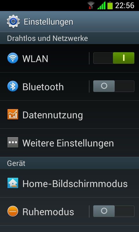

Dann hab ich da noch ne Frage....
Wie heißt den die PNG für den Hintergrund?
Würde das gerne transparent machen

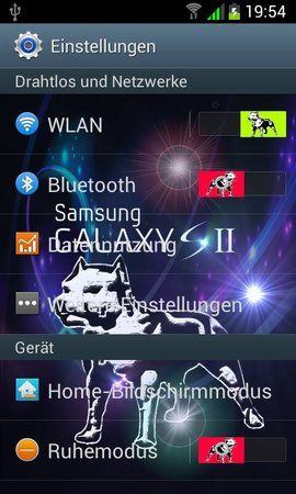

Ist in der Framework-res.apk/res/drawable-nodpi
heißt
Die stecken in framework-res.apk:
res/drawable-nodpi/tw_background_holo_dark.png
res/drawable-sw360dp-xxhdpi/tw_background_holo_dark.png
Es kann aber sein, dass du eventuell auch noch eine xml-Datei bearbeiten musst.

Tja dann werde ich mich mal auf der suche machen nach der XML.aber ich habe das Gefühl,das es nicht wird.benutze schon vts aber bisher kein Glück.
Aber danke euch beiden
Ich hab leider nur ein S2.habe gewisse XML durch gesucht.daraufhin auch eine neue framework compiliert.nur hat sich nicht geändert.ich denke mal,ich werde es wohl lassen.hab kein Glück mit XML.
Aber danke
Der Hintergrund in den Settings ist nur ein png, da musst du nichts in den xml´s machen. Nimm einfach zwei transparente png, benenne sie richtig und schiebe sie in den drawable-nopdpi Ordner. Flashen und fertig.......

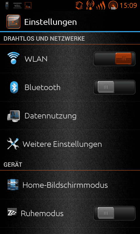

Du meinst doch diesen Hintergrund oder?

Genau den meinte ich.ich habe ja schon die beiden PNG durchsichtig gemacht mit gimp.aber leider hab ich nur einen schwarzen Hintergrund.
habe auch schon die von crisskelo Theme benutzt.leider das selbe Ergebnis.zur Zeit sieht es so aus.
Benutze die custrom eternity 5.0.vielleicht geht es bei der nicht.

Sorry, dann weiß ich auch nicht weiter. Hatte persönlich noch nie ein transparentes png an dieser Stelle getestet. Beim Pulldown geht die Transparenz per png jedenfalls.

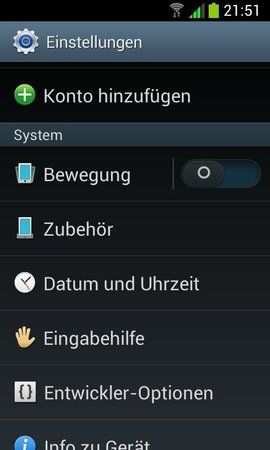

Soooooo nach langen tüfteln und nach euren Ratschlägen ist es mir gelungen.
Ein großes Danke an euch.

Also vorweg,ich habe keine XML bearbeitet.zum Spass hab ich einfach mal von criskello sein vrtheme script genommen und alles gelöscht was ich nicht brauche und habe nur die nodpi Ordner drin gelassen.wunderbarer weise hat es geklappt.
Ich dachte mir einfach,ich tausche einfach seine Bilder aus und siehe da es hatte geklappt.
