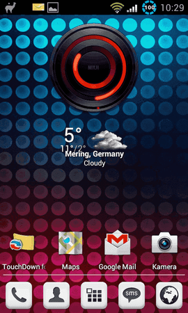

ich habe auch gehofft, dass ggf. ein anderer mir die Arbeit abnimmt. Dann habe ich mich aber an die UOT gewagt. Das Ergebnis ist angefügt. Ich habe allerdings auch gleich die etwas globigen Icons durch was netteres ersetzt.
Bei mir funkt das Ganze ohne Probleme auf der (Kies-)Version LP7.
Ciao
Elendiir
  • UOT-04-18-06-25-2.zip

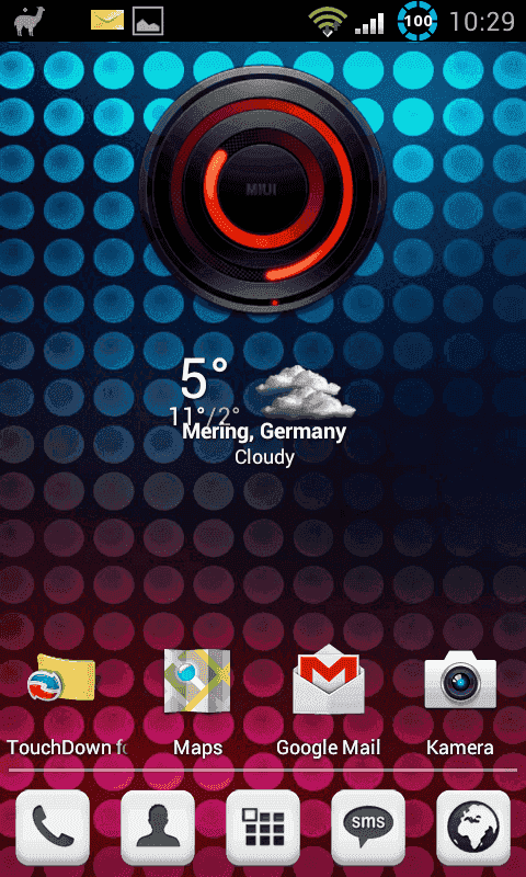

und hier noch der Screenshot dazu...
Ciao
Elendiir
Reaktionen: burn2005

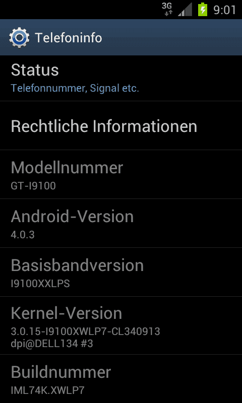

Servus Apo,
such die eine Batterieanzeige aus, dann klicke ich dir das Teil zusammen.
Klappt aber nur wenn du die LP7 hast. Die Kp7 kenne ich nicht...
Ciao
Elendiir
Das steht in meinen Settings. Denke es ist LP7.
