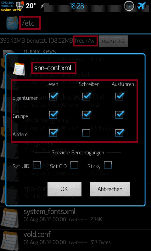

So hat es bei mir funktioniert. (GOA v4.8.1, Siyah v3.4.1, Simyo (E+))
Berechtigungen:
x x x
x x x
x 0 x
CU
