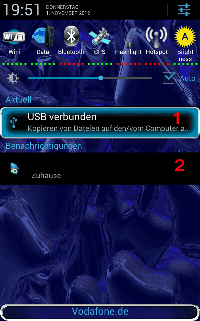

Habe auch ein oder 2 Fragen. Habe hier jetzt schon die betreffenden Beiträge gelesen und auch schon einiges gefunden, aber halt nicht alles.
Zu Nummer 1: Habe das PNG erstellt mit Transparenter Mitte , welches hier aber jetzt schwarz ist. Warum ist das so und wo kann ich das ändern.
Zu Nummer 2: Dachte das er das gleiche PNG nimmt, ist aber nicht so. Wie und wo kann ich es zuweisen ?
Zu Nummer 1 das habe ich in der systemui geändert . Muss ich das bei Nummer 2 woanders ändern ?
Danke für die Antworten ;)

hi
zu nummer 1:
das befindet sich nicht in der systemui, da es systemübergreifend auf alle apps angewandt werden muss. deshalb wird das von der framework aus gesteuert und muss da definiert werden:
dazu gehst du nach framework-res.apk/res/values/drawables
da ganz nach unten. da soltlest du folgende tags finden:
<item type="drawable" name="notification_item_background_color">#00000000</item>
das ist der background. standart ist da ff (keine transparenz). wenn du es nun 100% transparent haben willst, dann ändere es wie oben im zitat.
<item type="drawable" name="notification_item_background_color_pressed">@drawable/notification_item_pressed</item>
der zweite tag ist für den selben background allerdings in gedrücktem zustand.
diesen kannst du so lassen, solltest dann einfach das png in drawable-xhdpi ändern. ausser du magst es so wie es ist.
bei dem zweiten background musst du in der systemui schauen.
bin mir nicht mehr ganz sicher, da ich dies schon vor einer alben ewigkeit gethemed hatte und es nie mehr gemacht hab.
ich glaube es ist in der tw_status_bar_notification_row.xml.
da sollte es dann auch ein hex wert sein.
da musst du auch die ersten beiden zahlen in 00 ändern für volle transparenz

komisch. bin mir sicher, dass der dort definiert ist. Zumindest dein erster.
habs auch da geändert und bei mir sieht das so aus:
Merkwürdig.
Aber siehst ja das es bei mir schon auf transparent steht. Ich habe zwar das Galaxy Note, aber denke das die Einträge bei JB ja recht identisch sind.
Muss ich mal versuchen jemanden hier per PM anzuschreiben ...
hmm... also ich hatte es dir vorhin falsch gesagt. ist gerade umgekehrt :)
das in der framework ist für die backgrounds bei Benachrichtigungen und das in der systemui für jene backgrounds unter aktuell.
das stimmt garantiert. wie gehst du den vor? nimmst du immer gleich die apk und ersetzt sie auf deinem gerät, oder machst du ein vrtheme ud flashst es im recovery?
der andere background bei aktuell ist garantiert in der systemui. ich schau mal kurz nach. vermutlich in der tw expanded.
Der ursprüngliche Beitrag von 22:43 Uhr wurde um 22:53 Uhr ergänzt:
hmm... ich vermute ganz stark, dass es in der tw expanded ist. weiss aber nicht mehr genau welcher tag es ist. irgendein android:background. hab da aber alles auf 00, weil meine expanded komplett transparent ist. deshalb find ich den richtigen nicht gerade.
wenn du ohnehin alles transparent haben willst in der expanded, dann mach mal alle android:background (hex codes) in der expanded transparent (00).
sonst einer nach dem andern kurz durchtesten. sind jja nciht sehr viele. 4-5 etwa

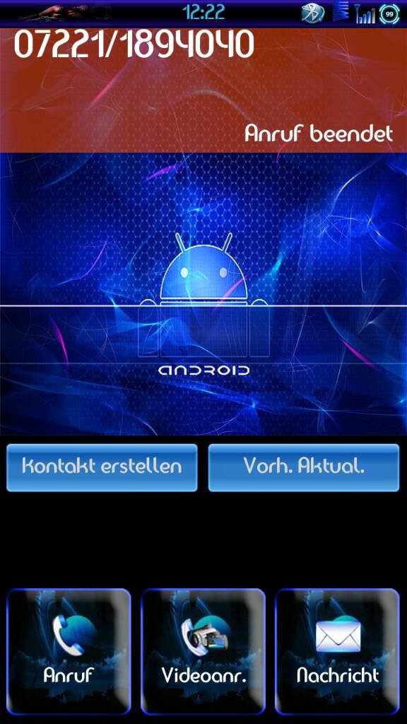

Hallo ich suche was siehe Screenshots und zwar das Rot was man auf dem Screenshot sieht, dass ganze gibt es auch noch in grün wo finde ich das?? hab schon in der Phone apk gesucht leider nichts gefunden und sollte ja eigentlich da drin sein denn Der andere BG kommt von dort.
gesendet von Dr.No
@nobody
hab mich da auch schon dumm gesucht. kein plan wo das ist. womöglich ist es gar kein png, sondern ein hex, denn ich war auch schon stunden am suchen. weder in phone, contacts noch in der framwork bisher fündig geworden.
Jupp da hatte ich auch schon überall gesucht layout values/drawables/color/styles nichts gefunden
gesendet von Dr.No
Danke kiray da hatte ich noch garnicht geschaut
gesendet von Dr.No
in der SecPhone/res/xml/colors gibt es tw_colors
