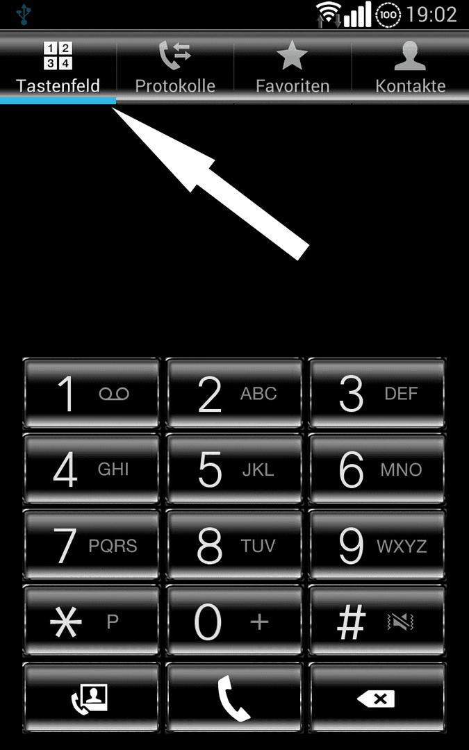

Weiß jemand wo der blaue Stich versteckt ist ??
Bearbeite gerade die SecContacts.apk
Ist es ein HEX Wert oder ein PNG ? ;)
Das ist in der framework-res in drawable-xhdpi und heißt beim S3 tw_tab_selected.9.png
Sorry hatte das TW vergessen dran zu schreiben
Reaktionen: Darktrooper und marcel2909

Der BG von dem Balken und den Icons ist in SecContakts/drawable-sw359dp-xhdpi/tw_action_bar_tab_bg_holo_dark.9.png müsste das sein

der background der action bar ist folgender:
der "blaue strich" (LOL) ist folgender:
Dann ist das beim Note eventuell doch alles etwas anders ^^
Glaube das ich keinen Background habe.
Und der "blaue Strick" nennt sich bei mir : "tw_tab_selected_bar_holo.9.png"
