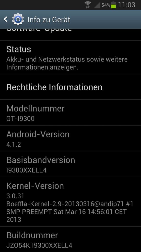

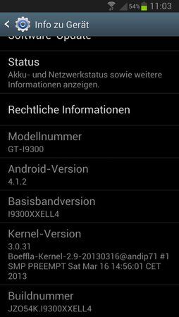

kurze Frage, ich bin wieder auf Stock Rom zurück 4.1.2 mit Boffler Kernel
lauft deine Themen damit?

Mit der hab ich es nicht getestet... Sollte aber funktionieren, wenn du die Stock Version nimmst.. Einfach testen und berichten bitte ;)
