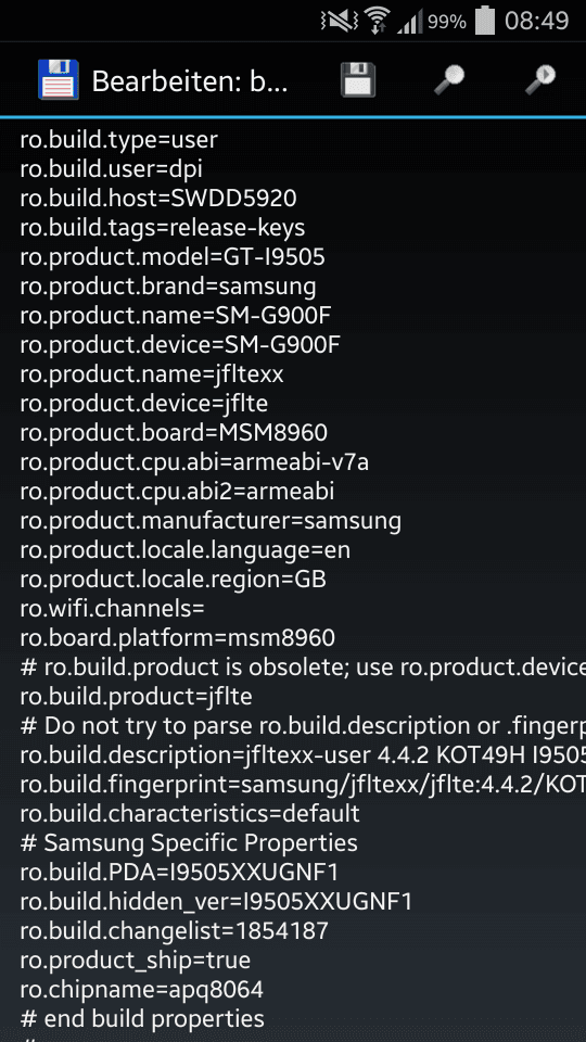

Ja schon klar aber es wird ja beschrieben auf seite 2,das lte nicht mehr einzustellen oder aus zuwählen geht,wenn man die statusbar umgestellt hat.so ist es auch bei mir und komme nicht klar,was ich da jetzt eintragen muss,das man wieder lte auswählen kann.naja, entschuldigung für die frage!

Das habe ich stehen in der build.prop
product.model = GT-19505
product.name = jfltexx
product.device = jflte
build.product = jflte
Irgendwas muss man da auch noch umtragen,damit die auswahl lte wieder geht aber was?
Vorher hatte ich die auswahl lte noch so wie du aber als ich die datei geändert habe um die statusbar einzustellen für s5,seitdem habe ich keine auswahl mehr für lte.könntest du mal ein screenshot machen von deiner datei,damit ich weiss was ich noch umtragen muss,damit lte wieder geht?
So sieht meine aus umgetragen für statusbar aber wie gesagt,seitdem keine auswahl mehr bei netzumstellung auf lte.

So hab es hinbekommen!danke

Geschaft, gut.. Ich habe wie im Post 14 gemacht.. Da gibts auch Screenshots..
