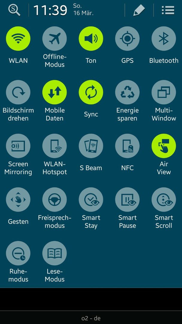

Ich hab gestern folgenden Mod von XDA ausprobiert und muss sagen.... es funktioniert.
Hier mal die kurze Vorstellung.
Für S4 I9505 und I9500 ab 4.4.2
XDA link
[HOW TO] Get Galaxy S5 Status Bar by Editing build.prop - xda-developers
Einfach die build.prop mit Root Rechten umschreiben.
1) Öffne Root Explorer
2) Öffne /system und suche build.prop
3) Öffne build.prop. langer Druck
4) Öffne im Text Editor
5) Editiere folgendes zu "SM-G900F"
ro.product.name=SM-G900F
ro.product.device=SM-G900F
6) Gerät neu starten
7) Enjoy!
Ich hab direkt das S5 reingeschrieben.
SM-G900F. Und danach Neustart.

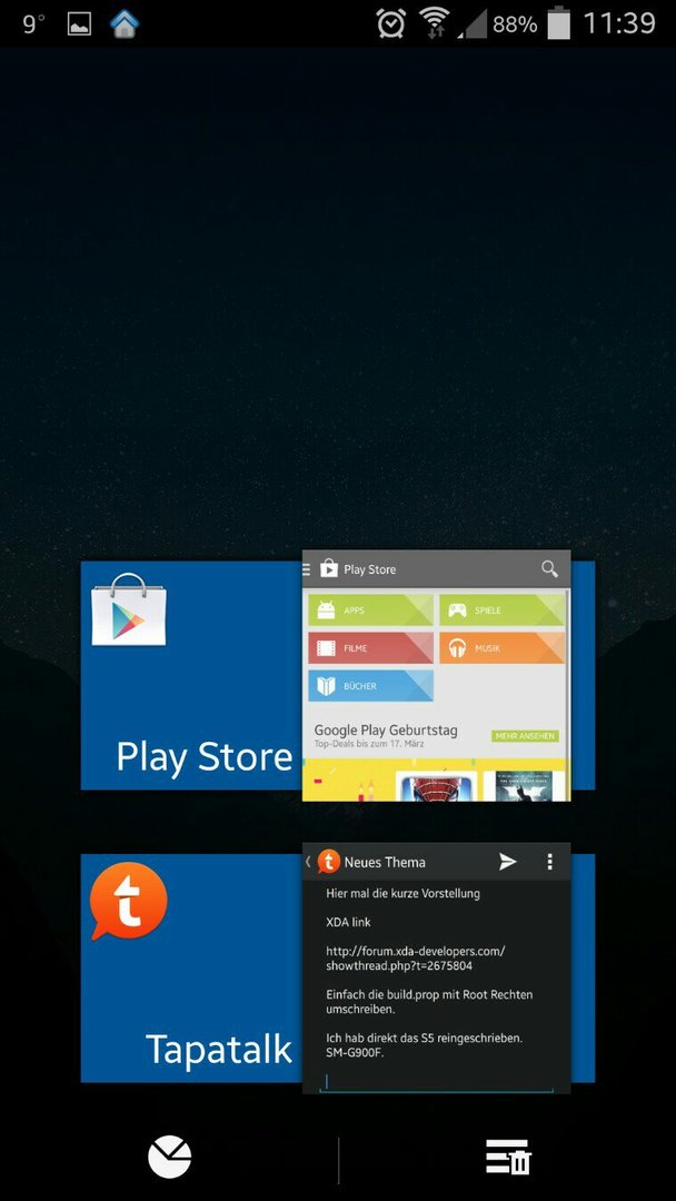

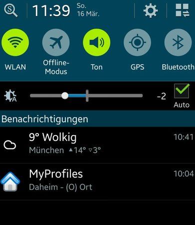

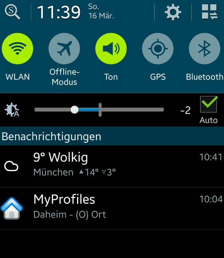

Ihr bekommt die S5 Statusbar mit allen Symbolen und einen neuen Taskmanager.
Kann es uneingeschränkt empfehlen.
Einziger kleiner Nachteil, im Menü für die automatische Umschaltung verschwindet die Option LTE. LTE ist aber weiterhin vorhanden.
Selbst getestet
uploadfromtaptalk1394966439721.jpguploadfromtaptalk1394966456766.jpguploadfromtaptalk1394966475600.jpg

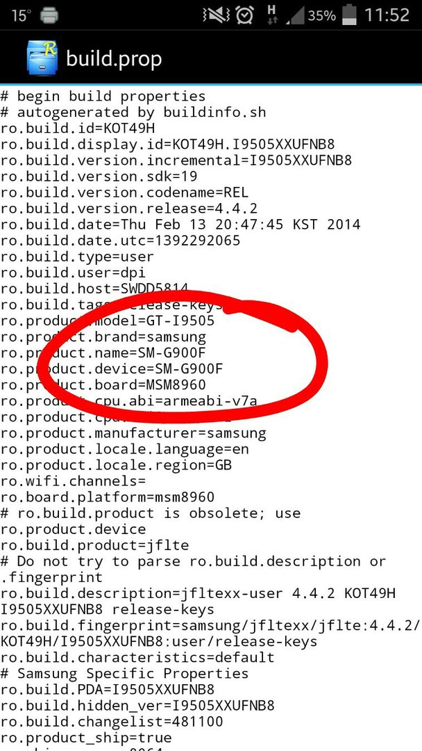

Kannst du mal ein Screenshot machen wir genau du es hingeschrieben hast. Ich würde mir gerne ein Bild machen wo es genau steht :)

danke für den Tipp - hab es mal eingebaut und hat 100% geklappt
die Symbole sind auch viel heller als bei dem S5 Qicksettings xposed Modul (was eine weitere Möglichkeit ist sich die S5 Symbole einzubauen)

Es wäre klasse wenn du wieder ein Screenshot machst, damit man genau weiß wo man es hin schreibt und so mit es keine großen Fragen oder Probleme gibt :):):)
Guckst du...
product.model = SM-G900F
product.name = kltexx
product.device = jfltexx
build.product = kltexx
