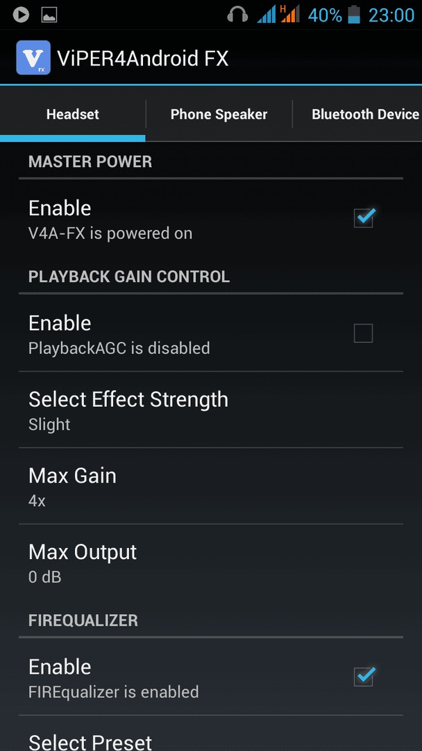

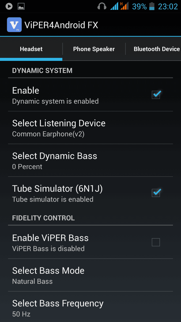

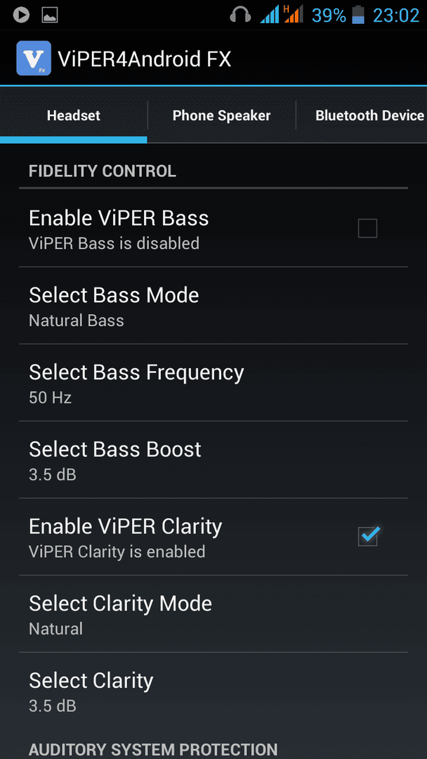

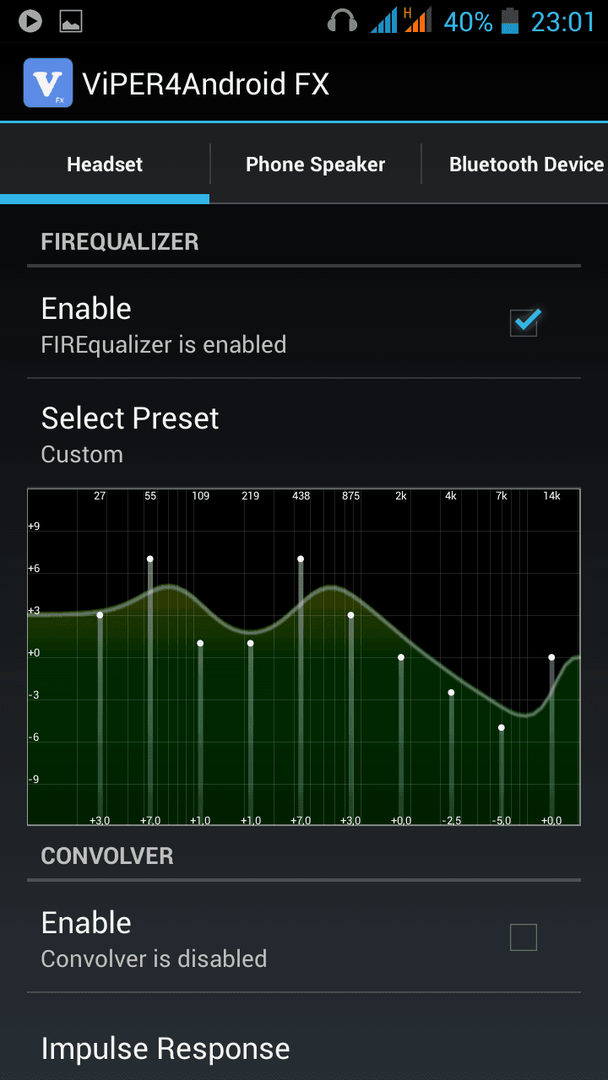

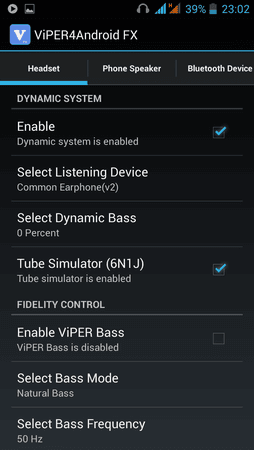

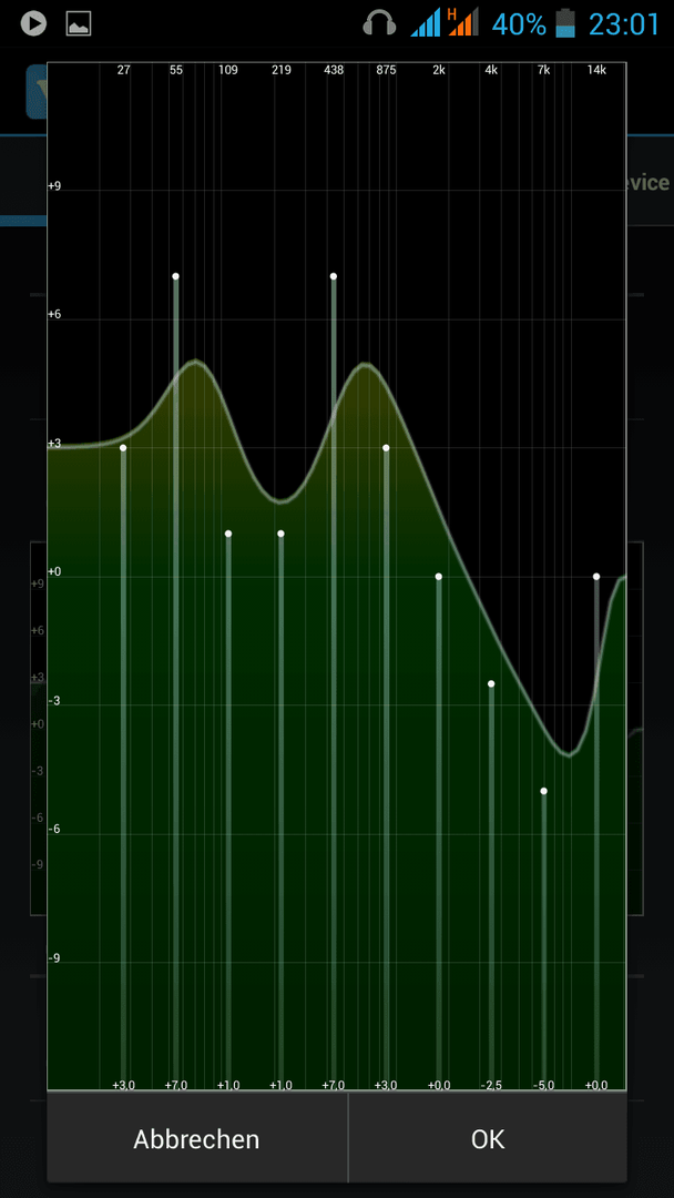

Habe schon mehrer Chinaphones bei mir gehabt alle mit MTK CPU... Die haben sich über Kopfhörer alle nicht so toll angehört, dann hab ich die Lösung gefunden.
ViPER4Android :)
https://play.google.com/store/apps/details?id=com.vipercn.viper4android4x
Kann ja mal Einstellungen (von einem INewV3 hier posten), die EQ Einstellungen bitte nicht beachten das ist ja von Kopfhörer zu Kopfhörer unterschiedlich. Aber "Dynamic System", "Tube Simulator" und "Viper Clarity" haben den Chinaphones mächtig was gebracht.
PS: Bin aber wieder bei Sony mit dem Z3C gelandet, einfach weil Sony (und Apple) den besten Klang über Kopfhörer bei Smartphones rauszaubert. Auf Whathifi.com kann man das ganze natürlich auch nochmal nachlesen.
