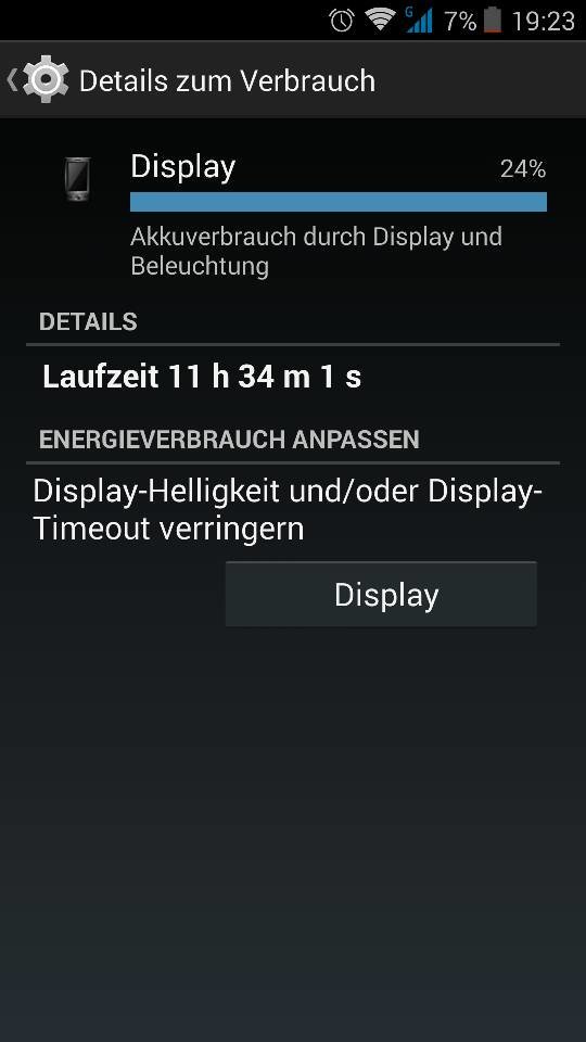

Man muss sich auch ein wenig mit der Display On Time behelfen, wenn diese über 5h ist sollte man sparsam mit dem Akku umgehen und nach einer Landemöglichkeit Ausschau halten.
naja....5std screen on ist ein bisschen wenig
Mehr als 6h bekomme ich auch nicht hin.
@opelpower: ist der Screenshot vom THL oder vom Huawei?
thl
Entweder du hast ein besonders gutes Gerät oder es liegt daran, dass du nur eine Sim verwendest. Sonst kann ich es mir nicht erklären. Oder meines hat einen schlechten Akku.
