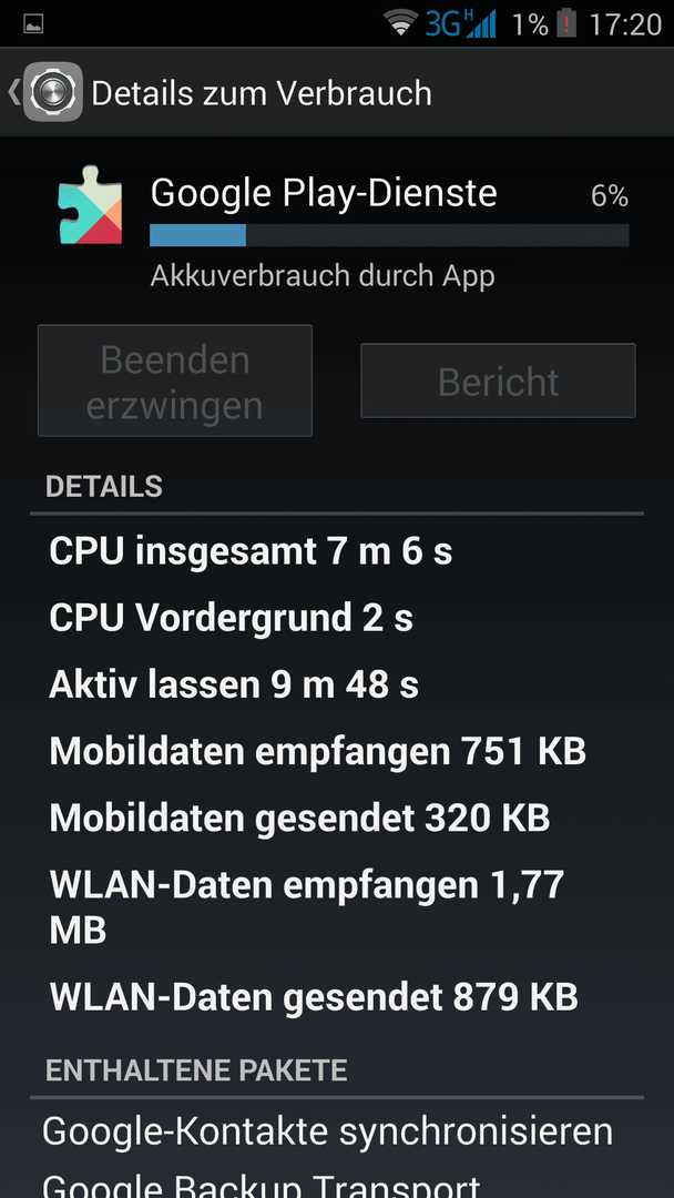

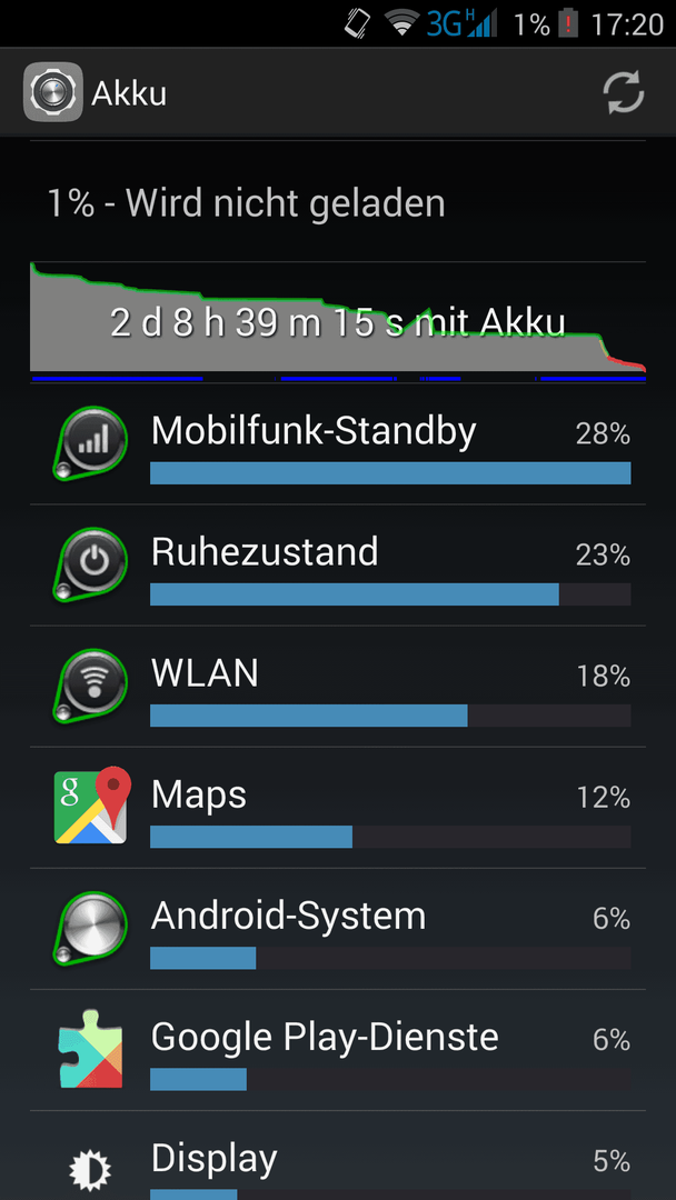

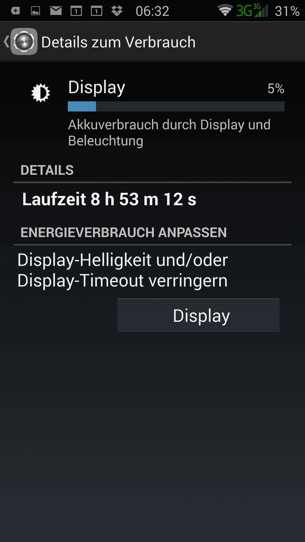

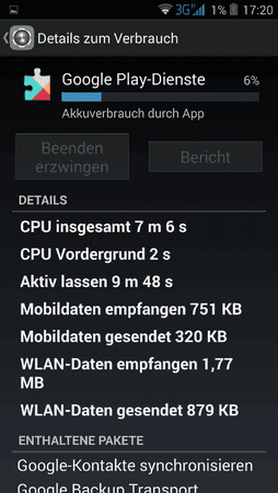

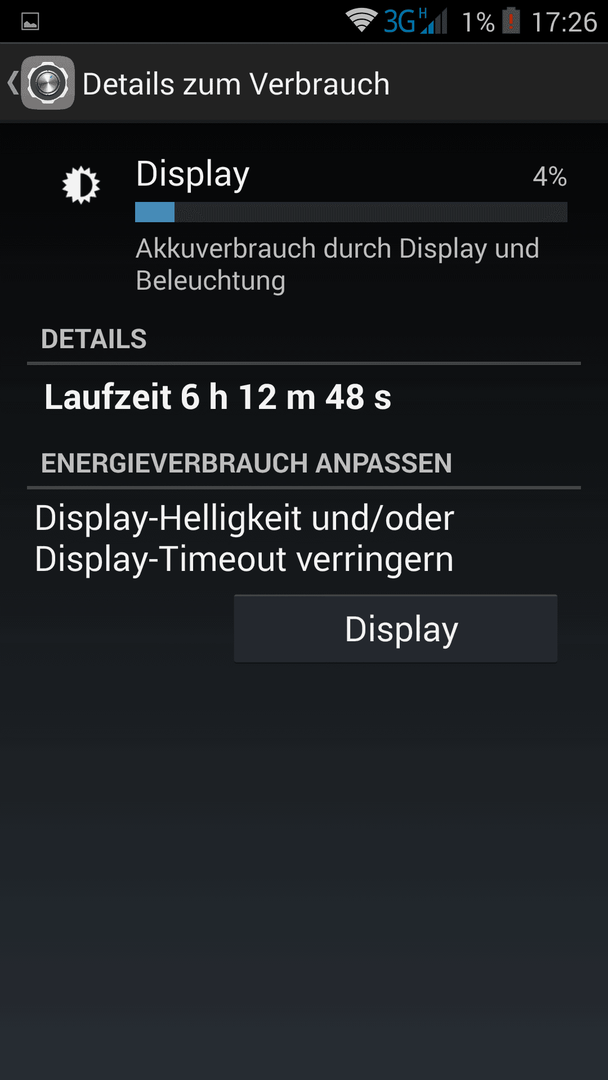

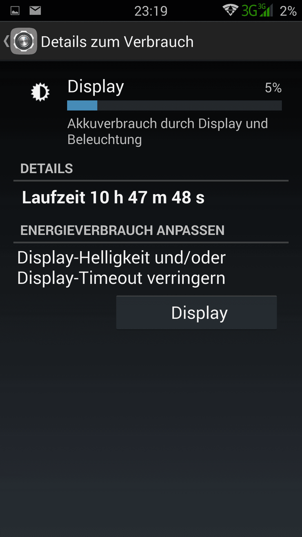

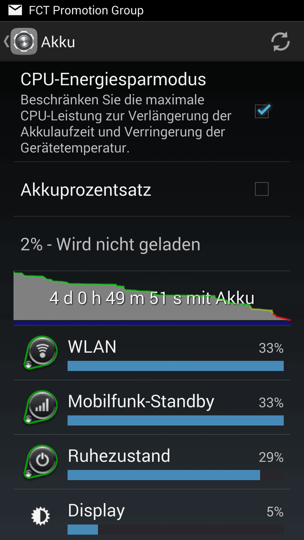

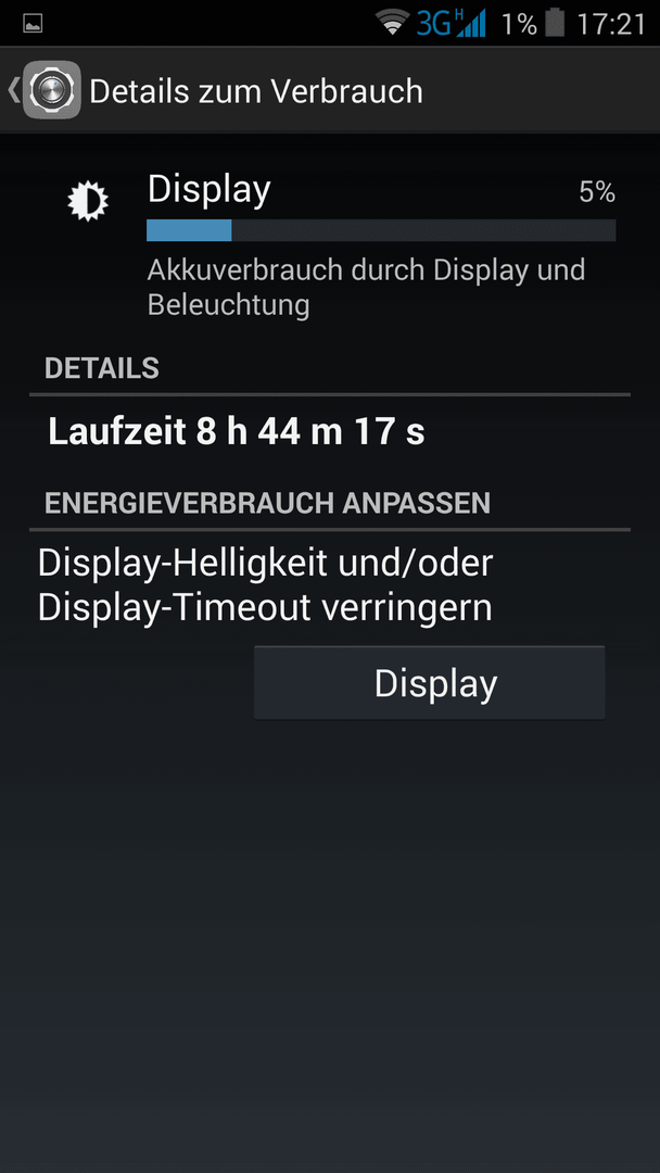

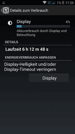

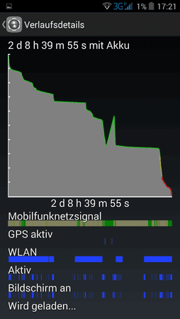

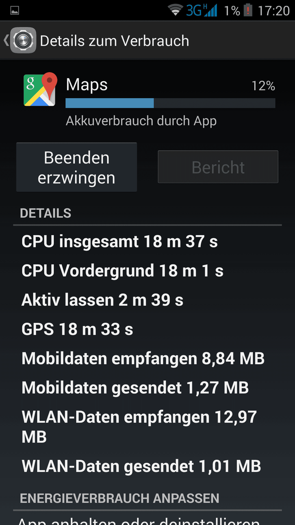

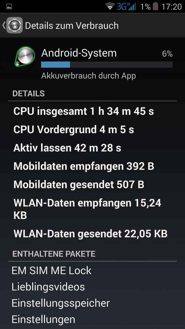

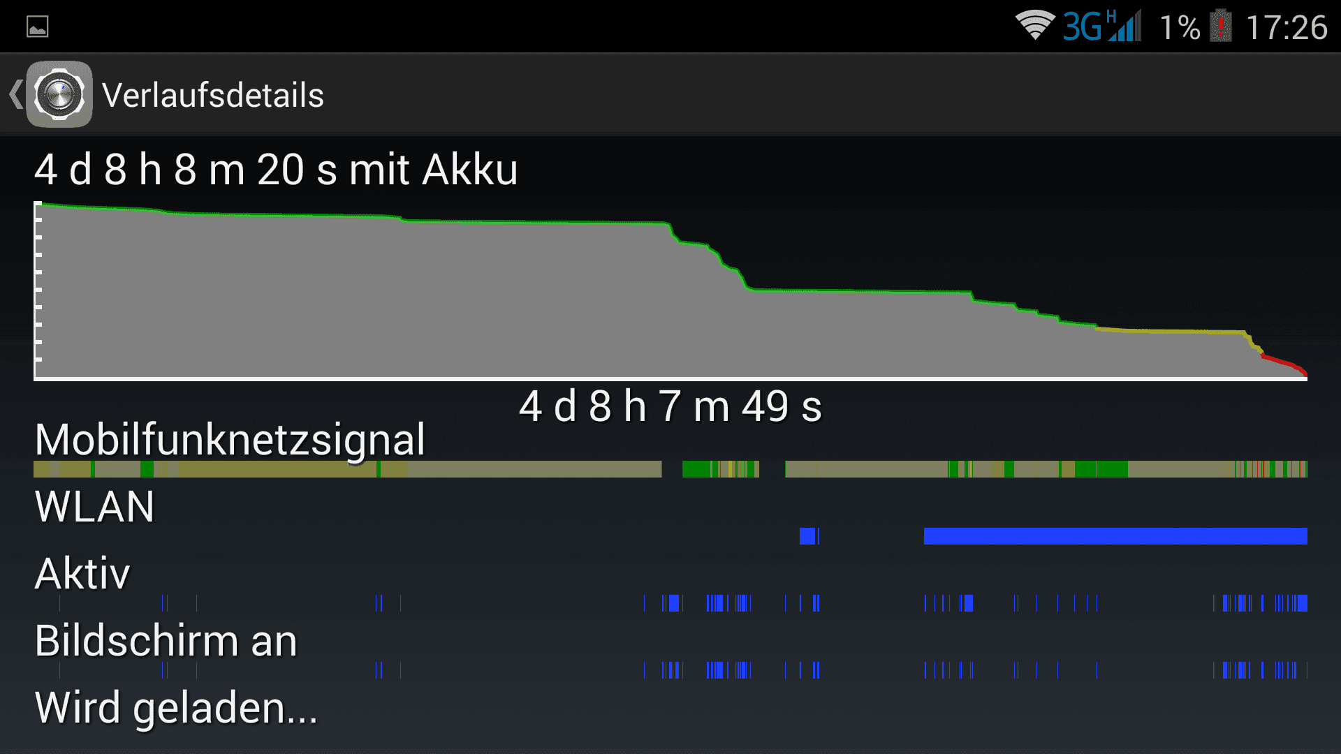

Ich besitze das THL seit ca. 2 Monaten. Ich muss sagen als ich die Ergebnisse des Testbereichts (siehe Screenshots "Testbericht" ; THL 5000 - Power Smartphone mit Dual Sim und Ausdauer im Test betreffend der Akkulaufzeit gesehen hab, war ich begeistert. Allerdings scheint mein Gerät da nicht mithalten zu können.
Das Testgerät kommt auf annährend 11h DOT bei 4 Tagen Laufzeit. Ich selbst schaffe bei 4 Tagen ca. 6h DOT. Bei normaler Nutzung komme ich ca. 2 Tage hin und 8-9h DOT mit etwas Glück. Die relativen Anteile des Akkuverbrauchs scheinen offentsichtlich nicht korrekt zu sein. Google Maps, Google Play-Dienste und Android-System wird teils mit zweistelligen Anteilen beziffert, obwohl sie nur wenige Minuten liefen.
Geht es euch ähnlich bzw. hat jmd einen Tip wie ich etwas mehr aus dem Akku raus holen könnte?
Grüße
ps. ich hatte auch diese komischen Akkusprung, obwohl nicht geladen wurde. (aktuelle Software ist drauf)
-Helligkeit war fast immer auf den niedrigsten Wert eingestellt
-CPU-Energiesparmodus war aktiviert

Android System und Google Dienste laufen immer und ziehen immer Strom.
Ansonsten hört sich das recht normal an. 2 tage und 9 h SOT
ok, d.h. die Werte des Testberichts sind einfach nicht erreichbar, zu hoch gegriffen. Komisch nur, dass ich häufiger DOT von 11h gelesen habe.
Sieht doch gut aus.
