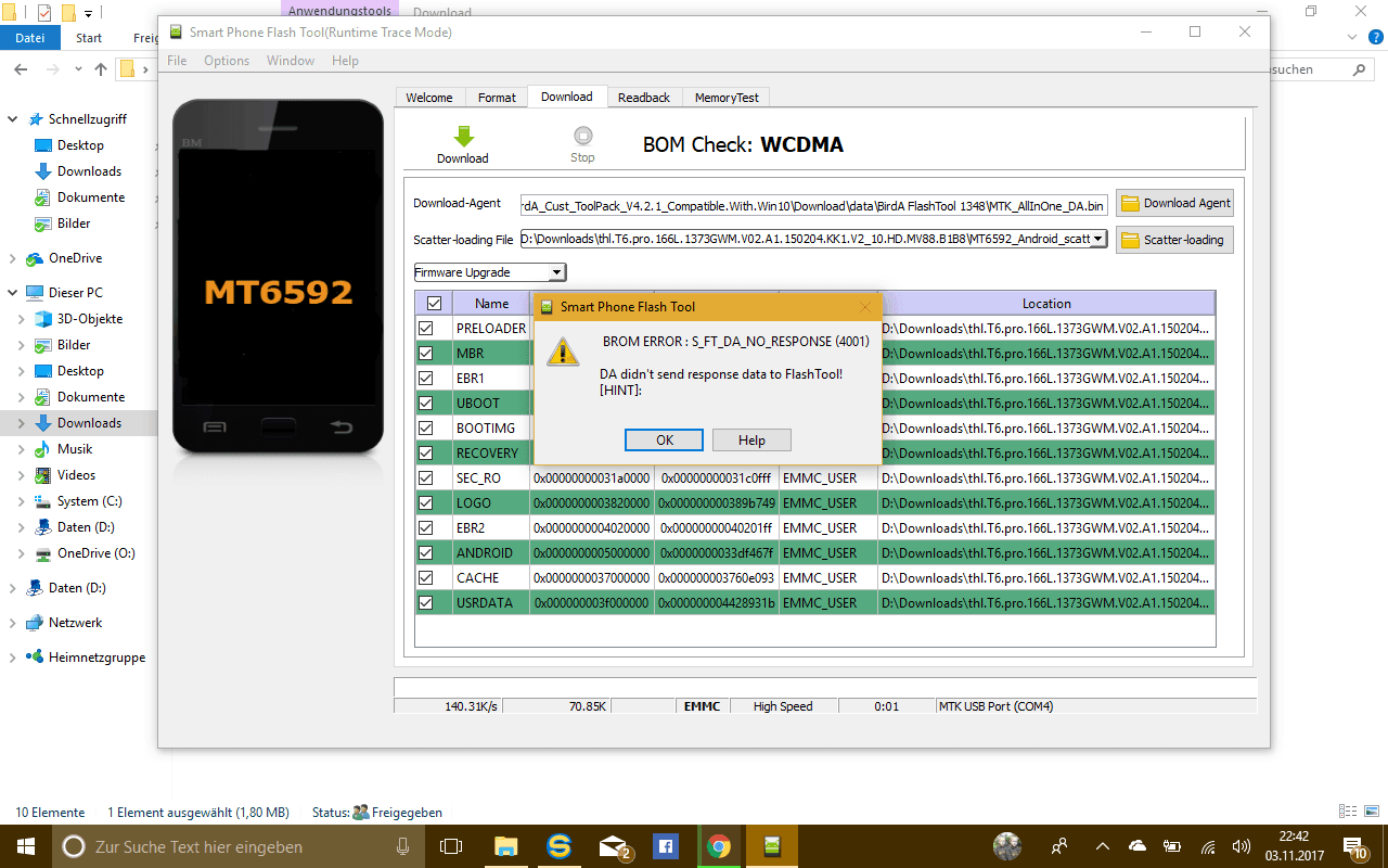

Hallo ihr Lieben. Ich habe es noch einmal in Angriff genommen.
Ich habe mir von der THL Supportseite die Firmware für "Match with 166L.V02" runtergeladen und dazu das BirdA_Cust_ToolPack_V4.2.1_Compatible.With.Win10.7z . Das Handy wird beim Anstöpseln (mit Akku) als "Medi Tek USB Port (COM5)" angezeigt.
Im FlashTool selber habe ich keine Einstellungen verändert (steht auf Download only). Nach den Klick auf Download passiert nichts, es vergehen ein paar Secunden und der Balken unten wird ROT. (Siehe Anhang)
Mit den engl. Seiten vom FlashTool komme ich nicht weiter. Was kann ich tun, was mache ich falsch?
Ich bitte abermals um Hilfe.

Die Fehlermeldung deutet auf inkompatible Firmware hin. Auf der Supportseite von THL wird nochmal unterschieden zwischen 166LV01 und 166LV02... Ist immer doof, wenn die Hersteller das Modelle mit gleicher Bezeichnung unterschiedlich bestücken.

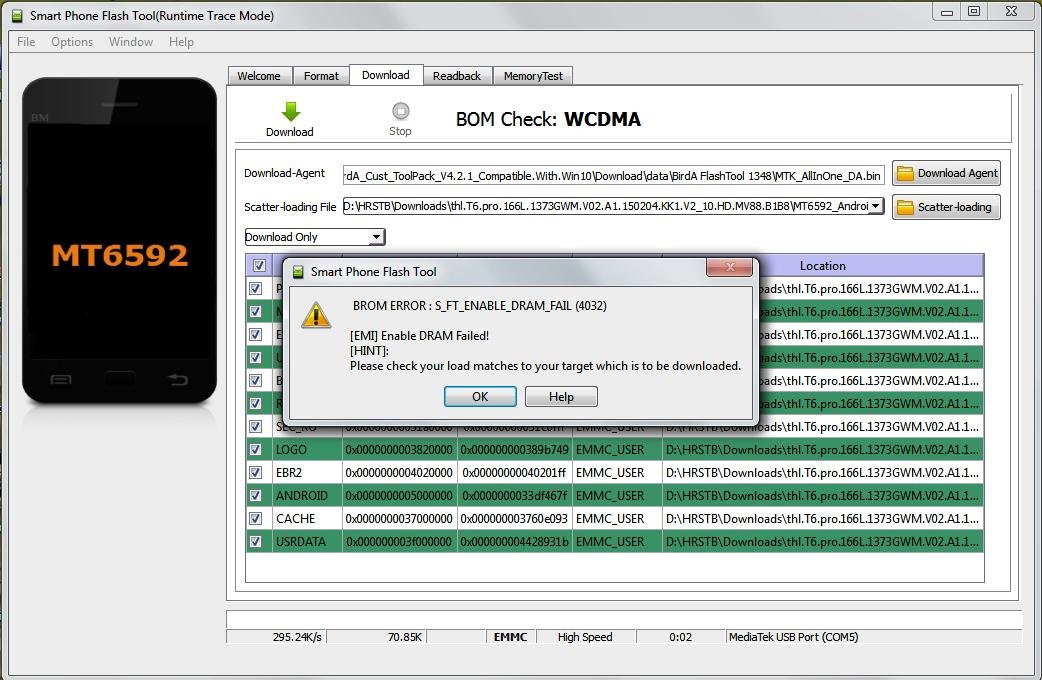

Setz' bitte eine Raute vor die erste Zeile und versuche es nochmal.
hm, Jetzt kommt eine andere Fehlermeldung. Was mir aber aufgefallen ist, Windows verliert alle paar Sekunden den Kontakt zum Handy und baut ihn sofort wieder auf.
Sodale ;), gesagt getan. Treiber ist installiert. Trotzdem ist Windows der Meinung es muß den Port ständig reseten. Im Programm geht es nach den 100% DA nicht weiter.

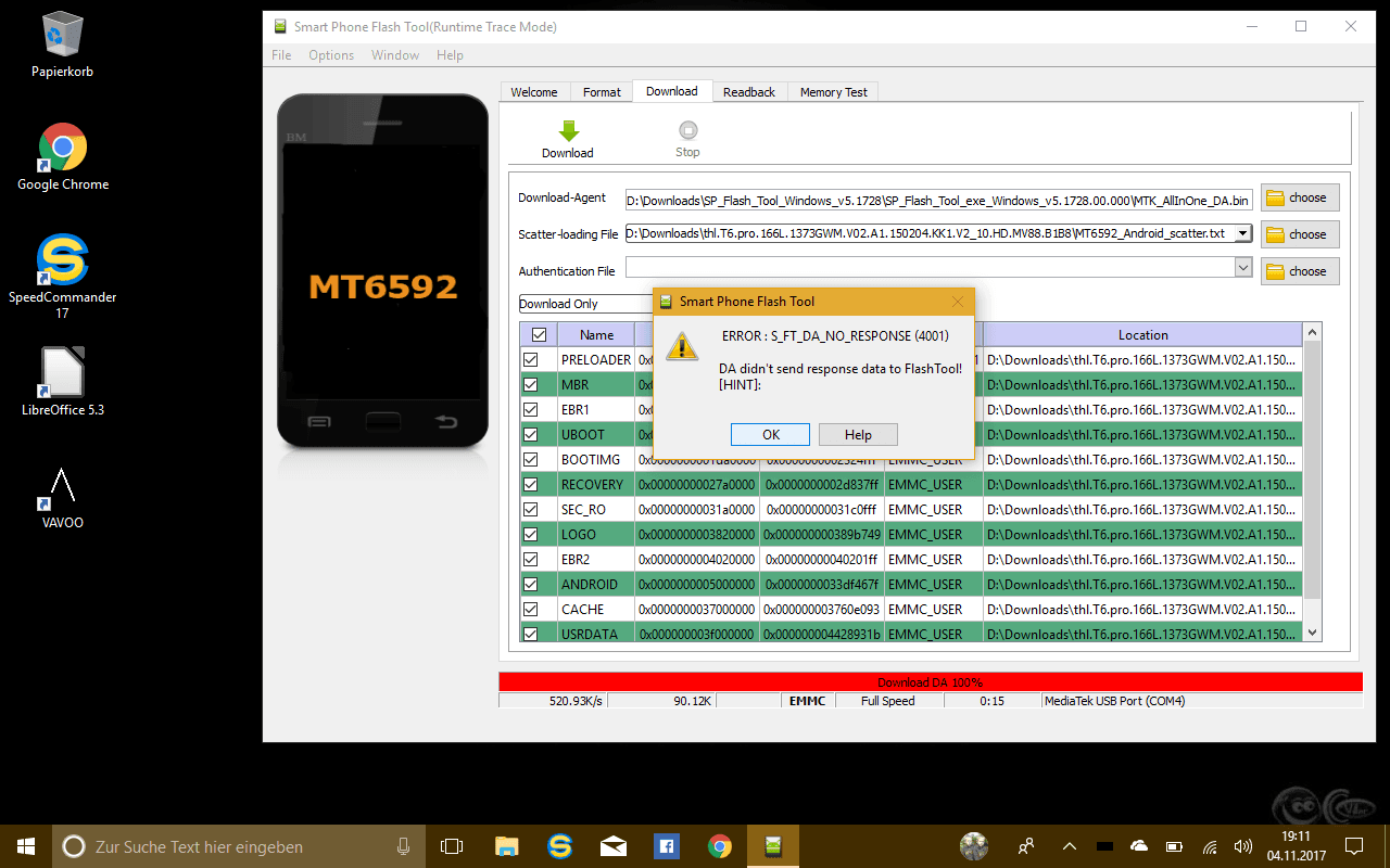

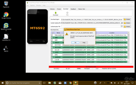

Kommt nach den ersten 100% noch eine Fehlermeldung?
Ja, das der Port nicht Antwortet oder sowas!?!
