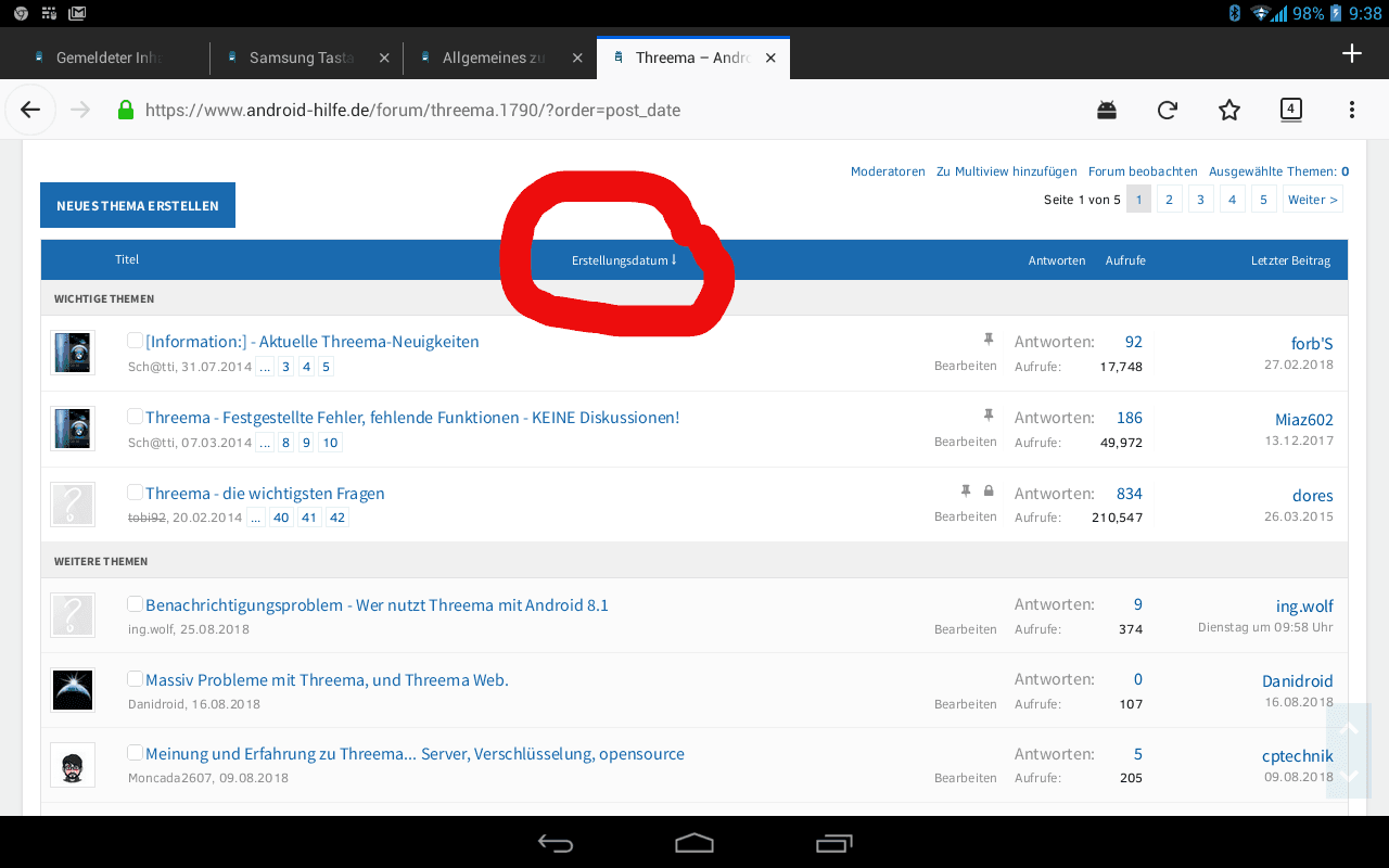

Ich mache diesen Thread neu auf, weil der Alte irgendwie einen Knacks weg hat. Die Antworten und Aufrufe werden nicht gezahlt, so dass er auch nicht richtig chronologisch einsortiert wird. Er hängt also am Ende der Liste in der Übersicht und niemand sieht ihn.
Hab Deine Threads jetzt wieder zusammengeführt.
Dein Thread stand hier schon vorhin an erster Stelle. Wenn das bei Dir anders ausschaut, sortier bitte Deine Browseransicht richtig.
