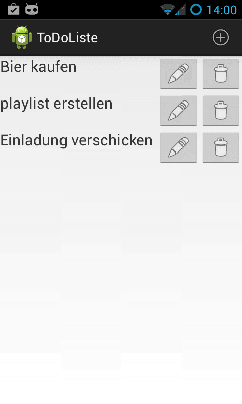

Die App greift auf eine in einer MySQL DB abgelegten To Do Liste zu. Sie kann alle Einträge anzeigen, neue Einträge anlegen, Einträge ändern und Einträge löschen. Eine Vorschau wie die App mit dem ListView aussieht habe ich mal angehängt.

Dann braucht man noch eine Layout-Datei für einzelnen Listeneinträge. Diese besteht bei mir aus einem TextView und zwei ImageButtons.
Beachtet, dass ich den Button bereits in der XML-Datei onClick Methoden zuweise.

Ich hoffe dieses Beispiel hilft euch bei der Entwicklung eurer Apps weiter. Bitte Beachtet das Strings die Datenbanken übergeben werden, vorher geprüft werden sollten, damit keine sql injection durchgeführt werden kann. Darauf habe ich bei diesem kleinen Beispiel verzichtet.
Reaktionen: mratix, KIA393, akkulader und 3 andere
