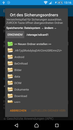

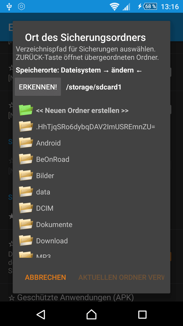

Ich habe seit kurzem auf meinem Sony Z1 Lollipop 5.1.1 aufgespielt und das Gerät ist gerootet.
Leider kann ich kein Backup mehr auf der externen Mirco-SD-Karte (sdcard1) machen (128GB)!
In den Einstellungen steht der Ordner als schreibgeschützt (im Grunde jeder Ordner auf der SD-Karte!) und Sicherungen werden mit "nicht genügend Speicherplatz" abgebrochen.
Beim ES Explorer musste ich explizit Schreibrechte auf der MicroSD-Karte einrichten; für TitatniumBackup fehlt mir eine solche Option.
Wenn ich als Backup-Ordner einen Ordner auf der "internen" SD-Karte angebe, funktioniert alles, wie es soll.
Hat jemand eine Idee?

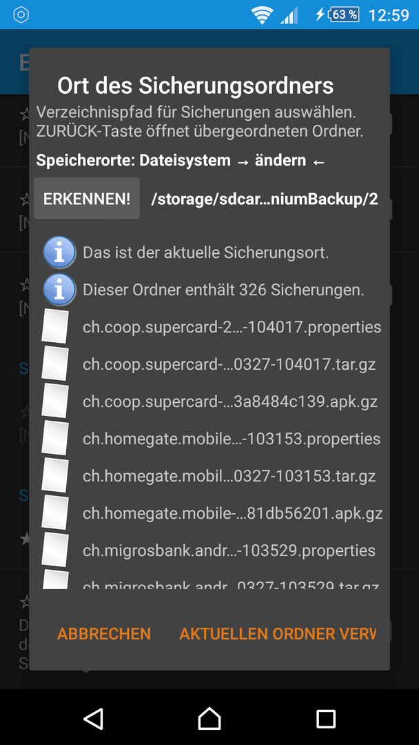

Habe den "Fehler" gefunden - ich hatte schon in einem anderen (englischen) Forum die Lösung gefunden, konnte sie aber nicht richtig umsetzen/verstehen. Daher hier nochmal für alle in deutsch und ausführlich:
In TI => Einstellungen/Speicherort auswählen.
Dann sieht man die ganze Ordner und kann diese wechseln
Über dem Button "ERKENNEN" steht noch "Speicherorte": *hier ist der aktuelle Speicherort angegeben* ->ändern<-
Dort drauf klicken und dann geht ein neues Fenster auf mit
"Ort wählen, zu dem Sie navigieren möchten"
Und dort kann man auch neben "Dateispeichersytem" "Speicherort des DocumentenProviders" auch "Dateisystemspeicher - Ext. SD-Karte" auswählen.
Dann funktioniert es auch weider mit dem Backup auf Ext. SD-Karte.

Also bei mir sagt TB immer, dass der Ordner auf der SDCard schreibgeschützt ist.
Erst das probiert, nur für Root, ging nicht
also öffnet ......./ system /etc/ permissions/platform.xml hier sollte der Eintrag "WRITE_EXTERNAL_STORAGE" um diese Zeile ergänzt werden
<group gid="media_rw" /> einen Neustart durchführen und siehe da Titanium Backup und die Foto App können auf ext.Gard zugreifen.
Die Lösung
